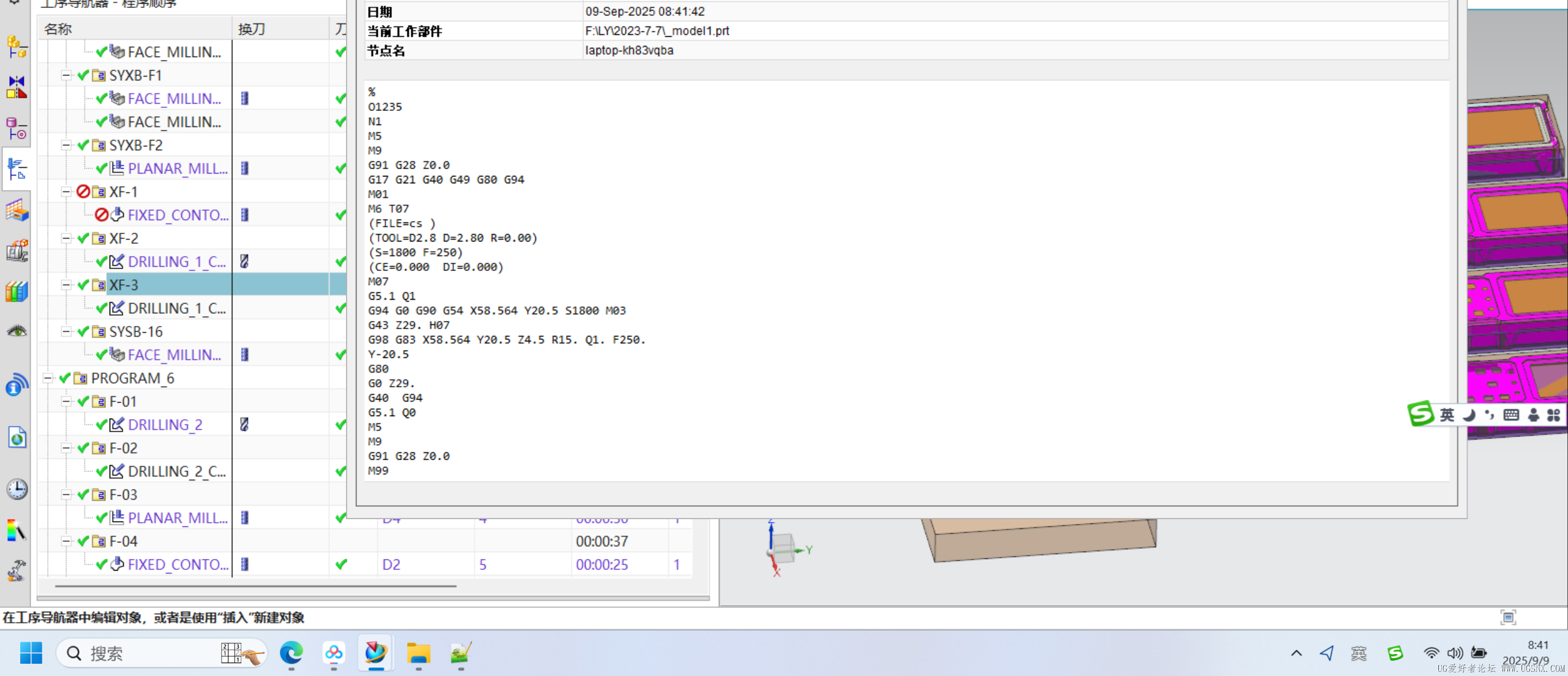

发表于 2025-9-8 19:53:19 | 显示全部楼层 |阅读模式
11.zip (31.71 KB, 下载次数: 13)
结尾的G91 G28 Y0不要,m30改m99
有大佬帮忙弄一下不

发表于 2025-9-9 08:40:55 | 显示全部楼层
改了一下,试试,没有PUI改起来麻烦一些
11-gai.rar
30.43 KB, 下载次数: 1, 下载积分: G币 -1

发表于 2025-9-9 08:15:51 | 显示全部楼层
11.rar (30.34 KB, 下载次数: 3) 试下

发表于 2025-9-8 21:25:46 | 显示全部楼层
出了程序,你自己手动改下不就可以了

发表于 2025-9-9 07:15:39 | 显示全部楼层
没看到结尾有G91G28y0

发表于 2025-9-9 08:16:31 | 显示全部楼层
0131 发表于 2025-9-8 21:25
出了程序,你自己手动改下不就可以了
每次都手改也不是个事儿啊
943
2373
2373
发表于 2025-9-9 08:38:19 | 显示全部楼层
重新找一个后处理不就好了

 楼主| 发表于 2025-9-9 10:27:07 | 显示全部楼层
感谢感谢,不用每次手改了
