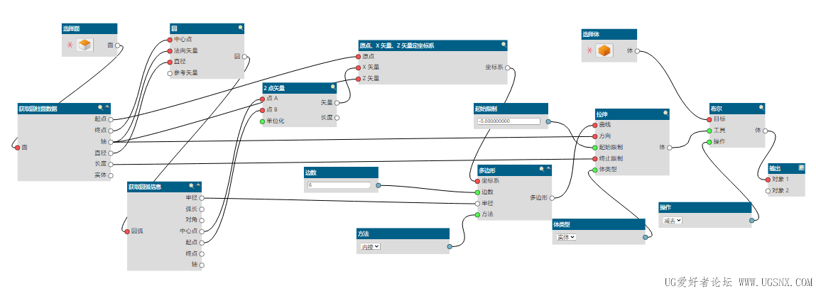

[教程] 三分钟教会你如何创建算法特征一键替换所有孔的形状。

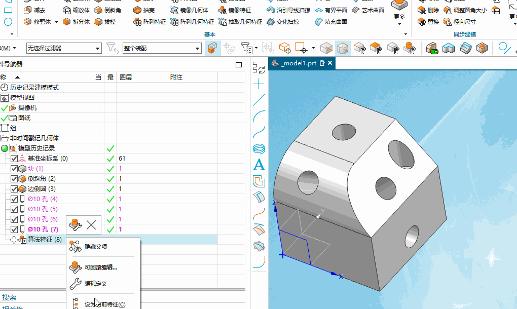

为什么我做的会重新生成一个体,帮我看看

 楼主| 发表于 2025-9-10 16:54:06 | 显示全部楼层
NQJ-NX 发表于 2025-9-10 16:46
为什么我做的会重新生成一个体,帮我看看
我的也是,不知道啥原因。

 楼主| 发表于 2025-9-10 16:58:59 | 显示全部楼层
为什么我做的会重新生成一个体,帮我看看
这个是你刚学的吗?还是早就会了

 楼主| 发表于 2025-9-10 17:09:16 | 显示全部楼层
为什么我做的会重新生成一个体,帮我看看
老哥,你这个获取圆弧数据、获取圆柱数据在哪里?我找了好久都没找到这个东西
