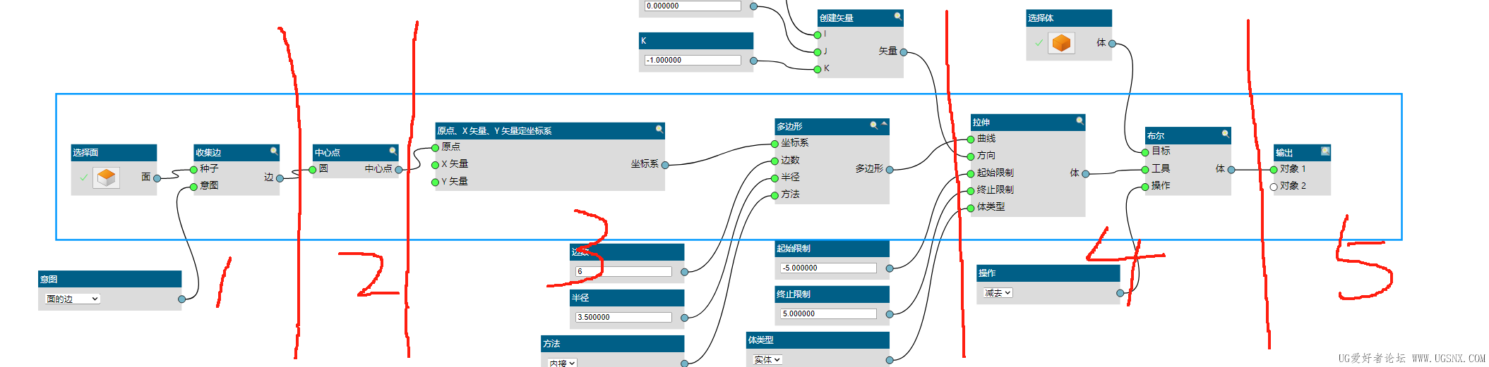

遇到的问题:如何一键替换不规则圆孔为六边形??(回帖5G币)一个无参的平板,如何实现“将不规则分布的圆孔替换为六角孔?” - NX新手学堂 UG爱好者
算法特征
其实跟我们常规的操作一样的。只不过算法特征能够批量化处理。类似于宏
1部分、选中孔面。
2部分、由孔面生成圆心点。
3部分、由圆心点做六边形(草图)。
4部分、六边形拉伸求差。
5部分、输出。
注意:逻辑其实很简单,每个人都会做。注意给算法特征做一个初始化(给个默认参数)。
这样你就可以批量化处理孔啦。

发表于 2025-9-10 16:46:54 | 显示全部楼层
为什么我做的会重新生成一个体,帮我看看
