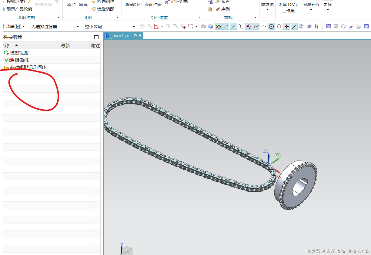

[求助] 装配,左边的部件导航器没有零件,以及零件表面,我想捕捉建立参考平面也捕捉不上

你这是还没开始学装配吧 你要激活对应零件 才能看到该零件的细节 到装配导航器里看看 双击激活

你是做装配约束还是修改零件?

 楼主| 发表于 2025-9-15 08:23:09 | 显示全部楼层
做装配约束的时候

。。。部件导航器里当然没有,在装配导航器那里
