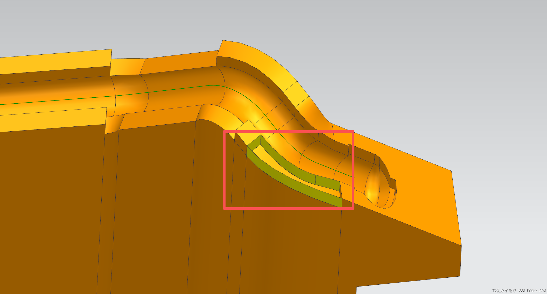

有没有大佬知道这个我为什么拉伸出来的是片体 还不是实体,我检查了一下 我的拉伸米面是闭合的呀 不知道什么原因 求解

线不在一个面上 或者不封闭 拉伸的时候直接选面 不要选边试试

线不在同一个平面上拉出来肯定是片体啊,你这个直接用同步建模里的偏置面不就行了

原因:不在一个平面上;
解决:可以先才分体,而后移动面得出想要的形状。

看你是想跟左右两个面持平,那就直接替换面就好咯

这样就对了。缝合吧。

具体怎么操作,不好 求大佬教学

把烂面补上就好了
