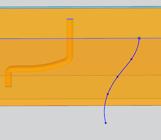

本人ug刚刚接触不久,请教各位大神如何将无参数模型中管道路径中的角度进行修改,修改成想要的管道路径。修改方法请详细说明不然本人可能看不太懂,有相关视频链接提供更好
如图所示想将左边管道路径修改成右面的路径形状

发表于 2025-9-13 10:45:41 | 显示全部楼层
可以抽取原来管道的中心线,把需要圆弧过渡的地方过渡一下。然后把原来的管道删除,生成管道。就可以了。

发表于 2025-9-13 09:04:26 | 显示全部楼层
哪段要改就拆分体拆出来拿掉  再自己去改

发表于 2025-9-12 16:17:56 | 显示全部楼层
这种情况删了重新画是最快的。

发表于 2025-9-12 16:18:40 | 显示全部楼层
ug本身就有管道命令。只需要一条中心线就可以了。

发表于 2025-9-12 16:24:58 | 显示全部楼层
直接删除面把这个相差了的补回来,然后按照你的这个线条用管命令就好了

白色治愈之风 发表于 2025-9-12 16:17
这种情况删了重新画是最快的。
不是自己设计的是甲方发来的,只有xt文件,由于产品涉密就只能举个简单例子,主要是砂型3D打印甲方设计的管道打印出来之后有的拐角清砂不太方便想改变某一部位的角度,使清砂工作方便一点
有什么办法可以只改变管道某一部位的路径角度么,因为是甲方设计好的模具发给我们xt文件只是有的地方接近直角清砂不太方便,所以我们只想在难清砂的拐角部位做出改动,改得有点弧度方便清砂工作

stadingby 发表于 2025-9-12 19:18
不是自己设计的是甲方发来的,只有xt文件,由于产品涉密就只能举个简单例子,主要是砂型3D打印甲方设计的 ...
什么格式的都不影响,我之前说的办法。
