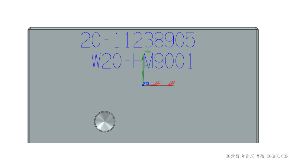

发表于 2025-9-12 19:47:41 | 显示全部楼层 |阅读模式
这款产品共300件,前面刻印不变,流水号从尾部001开始,发那科系统,懂行的大神帮忙讲解一下怎么编

发表于 2025-9-13 06:51:22 | 显示全部楼层
忘记具体的了,好像需要0到9十个数字的子程序,这样通过排列组合调用就行了。

发表于 2025-9-14 09:23:47 | 显示全部楼层
不动的内容可以自已编,变动的内容用3楼的方法,注意数字要用自已编的数字程序替换,要不字大小不配。

机器里面不是有个宏程序吗
 楼主| 发表于 2025-9-19 21:12:09 | 显示全部楼层
白色治愈之风 发表于 2025-9-13 06:51
忘记具体的了,好像需要0到9十个数字的子程序,这样通过排列组合调用就行了。 ...
淘宝买了个宏程序软件,搞定了
