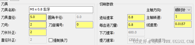

攻牙改进给怎么转速也会跟着变动

f=螺距x转速

进给=转速✖螺距,动哪个,其他都会变

用每钻进给吧,G95   记得G94取消

75921872 发表于 2025-9-15 08:05
进给=转速✖螺距,动哪个,其他都会变
我的是三菱系统螺距=进给,转速不是随便吗
要不就输出后处理里手动改一下程序  或者改软件机床设置里的攻牙参数同时后处理需要支持输出三菱机床攻牙
517

其实自己后处理改一个三菱攻牙后处理就行了,你在软件里改进给,转速当然会跟着变动的,软件默认是转速*螺距的
我想你可能还不太了解攻牙

这个设置能更安全的使用攻牙,如果需要切换攻牙模式可以通过使用相应的机床设置及后处理。
