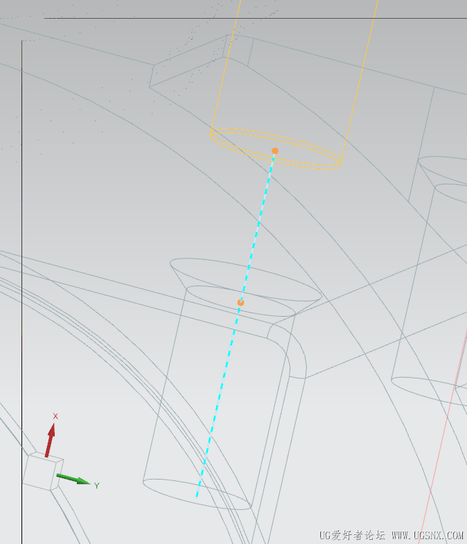

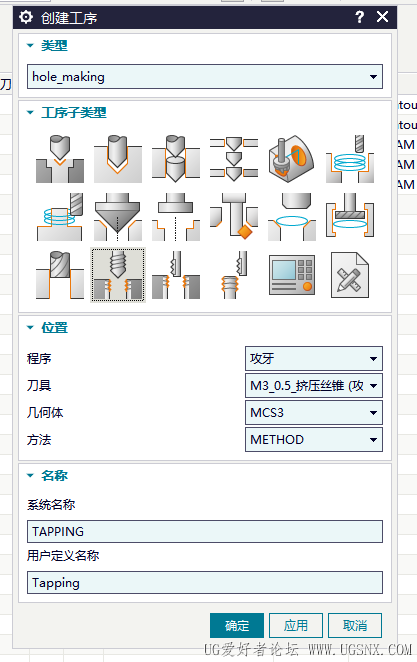

各位大佬,帮忙看看DC2606攻牙怎么设置Q值呀

循环里不是有很多个攻丝吗?

住留模式点开

这得看你后处理用的是什么变量,你如果用一直用的驻留模式那个估计是要用秒,我都是用的CAM参数,。

配合后处理,看后处理用的哪个变量放Q值那了

特征几何体里的螺距打开,一般这里

循环里面 ( 钻,攻丝,深  )步进值就是Q值
