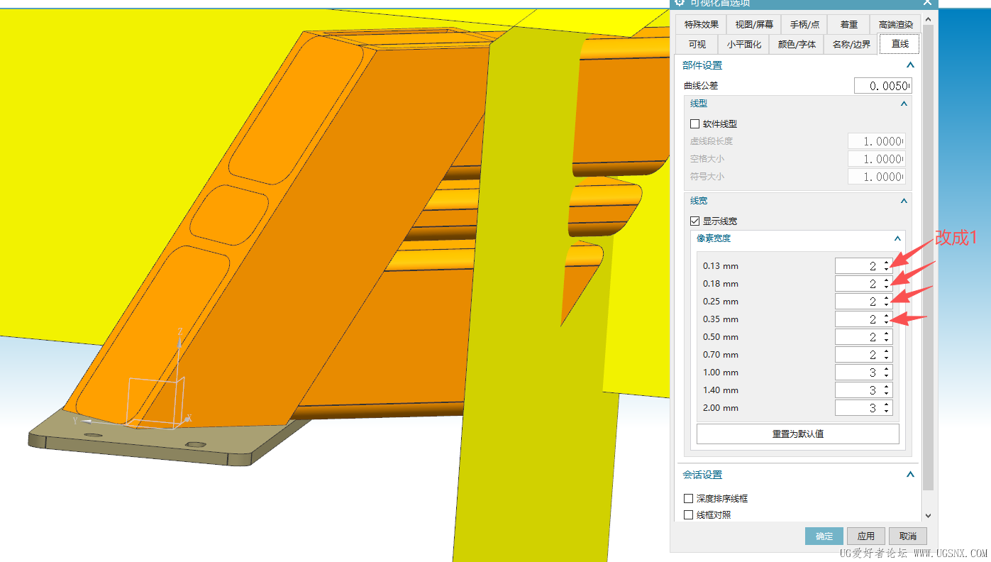

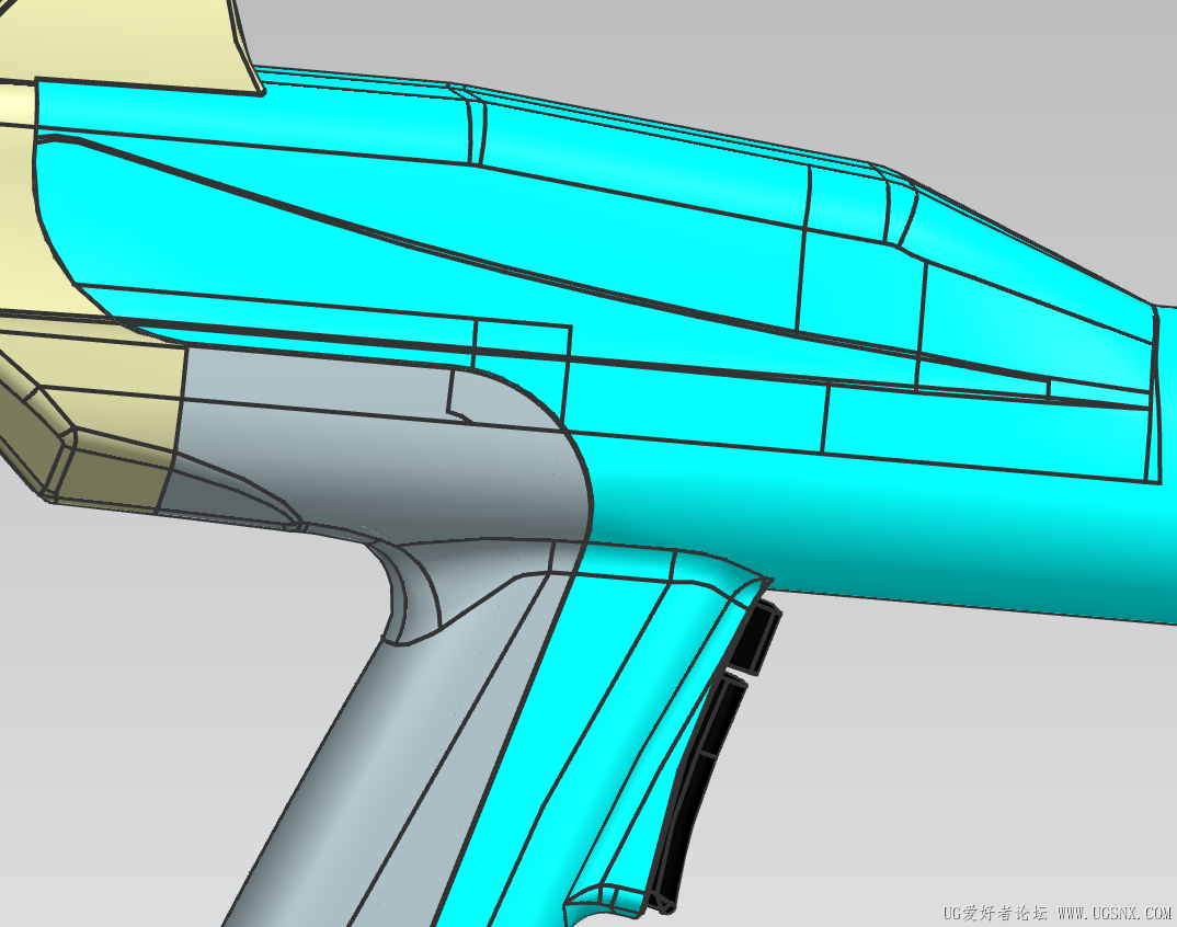

如图,组装完成,如何设置线条显示细一些

首选项-可视化-直线
可视化-直线
可视化-直线

发表于 2025-9-15 20:01:32 | 显示全部楼层
ctrl+J调整线宽
