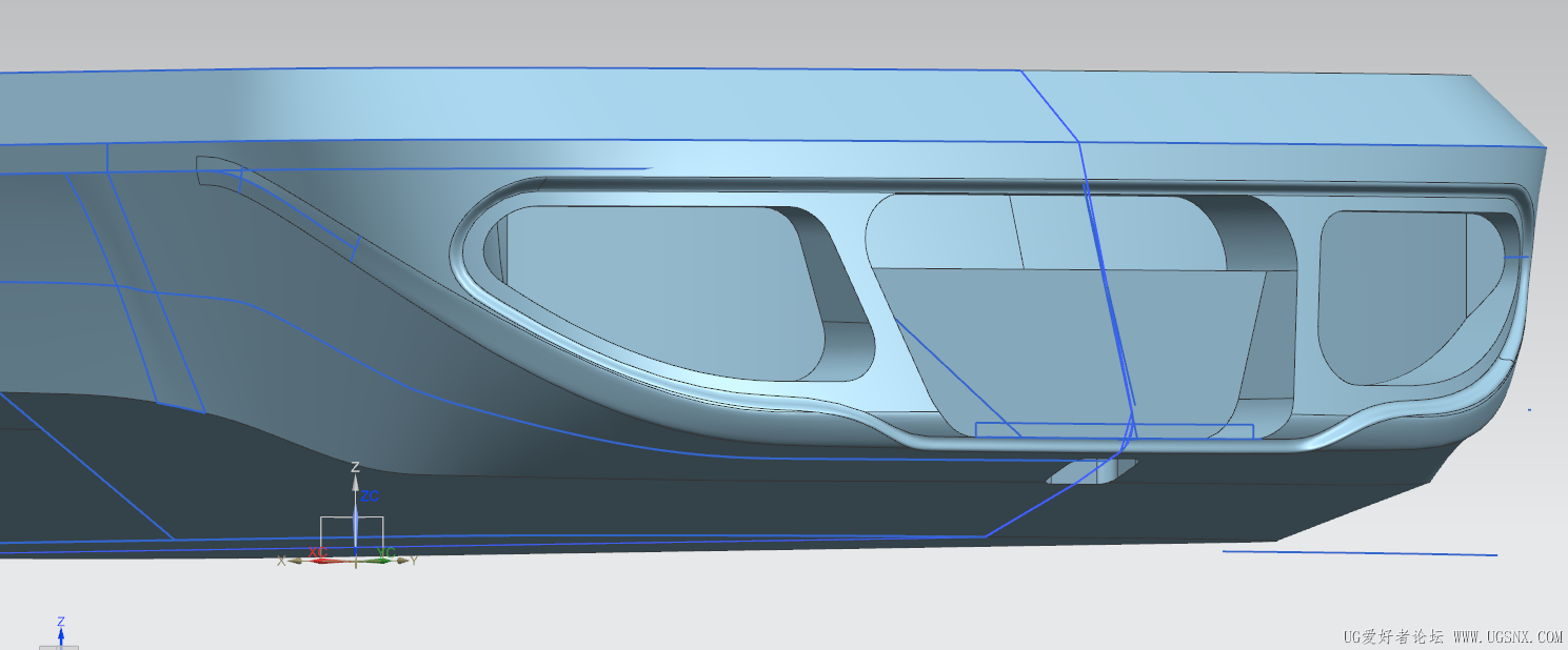

这三个孔框的的这个下凹是随面的,怎么去实现?

投影,分割,偏置,三部,简单

偏置大面进去,偏置曲线,拉伸片体,修剪

先画,再偏下去。

偏置曲面

拉伸修建偏置求差,很简单

拉伸到曲面再移动面就没问题了,不然加厚跟偏置会按面的法相偏
