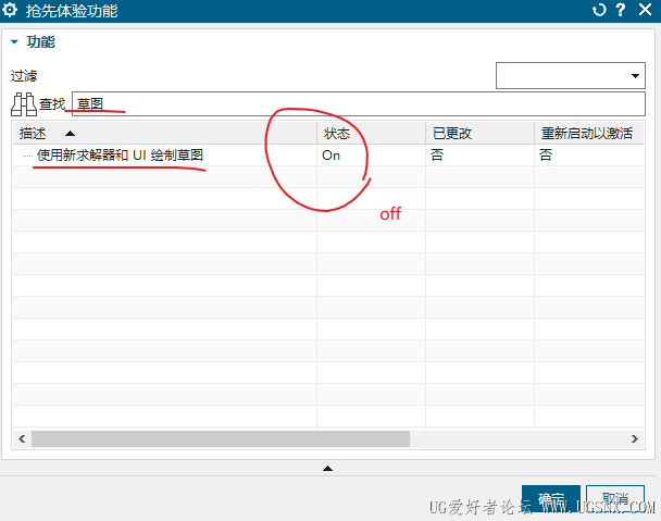

白色治愈之风 发表于 2025-9-17 06:16
取消高版本的草图,用原来的草图就是这个效果。
大哥!取消高版本的草图,在哪里?我在 首选项、用户默认设置、模板文件都试过没看见。NX低版本设置的东西后面装高版本后都会继承,所以我后面装的很多高版本都一样是粘住的

发表于 2025-9-17 10:35:56 | 显示全部楼层
pjboy1* 发表于 2025-9-17 10:07
大哥!取消高版本的草图,在哪里?我在 首选项、用户默认设置、模板文件都试过没看见。NX低版本设置的东 ...
25

 楼主| 发表于 2025-9-17 10:55:20 | 显示全部楼层
对 你这个也行,就是退回到NX12.0了,操作有些不顺手,我之前偶尔成功过,就像12楼Mr zengchao那样,我再琢磨琢磨看看问题到底出在哪

发表于 2025-9-17 10:57:09 | 显示全部楼层
我感觉没有必要纠结这个,高版本的草图有其他办法解决重合后改尺寸报错的问题。不一定非要去改那个0的尺寸的。
