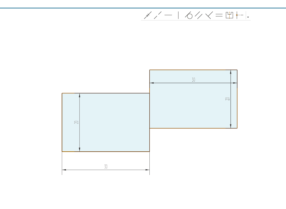

[求助] NX所有高版本的草图编辑问题有没有遇到过?

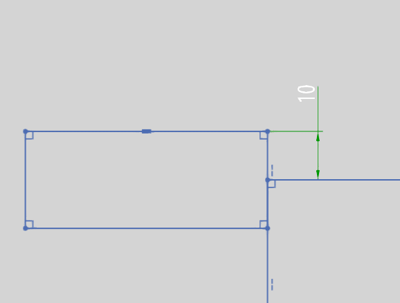

发表于 2025-9-16 17:00:09 | 显示全部楼层
pjboy1* 发表于 2025-9-16 16:06
你把那条直线改成一个矩形,竖直尺寸重合,再去改尺寸看看上下能不能动?像下面这样:
左边重合的也试了,可以随便改动,你看一下你的设置是不是有问题
2386
6914
6914
发表于 2025-9-16 17:03:01 | 显示全部楼层
Mr_Zenchao 发表于 2025-9-16 16:49
你把左边的0.5删除了试试?
把左边矩形的右侧竖线和右侧直线重合
2386
6914
6914
发表于 2025-9-16 17:03:30 | 显示全部楼层
试过了,不行
2386
6914
6914
发表于 2025-9-16 17:04:39 | 显示全部楼层
矩形竖着的线重合的情况下,输入距离0就会把端点也约束。这样就不行了。不过高版本有其他方法解决。不是直接改尺寸。

发表于 2025-9-16 22:03:55 | 显示全部楼层
白色治愈之风 发表于 2025-9-16 17:03
把左边矩形的右侧竖线和右侧直线重合
创建共线的持久关系后 就不行了
