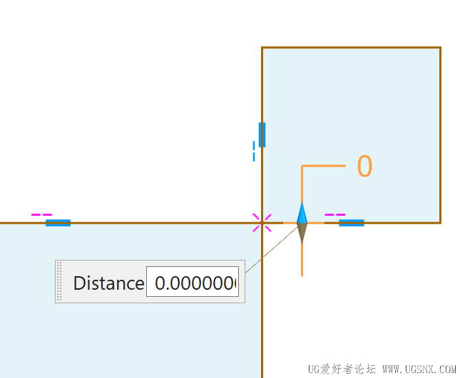

试了一下,不知道具体原理,如果不改回老的版本,可以通过在左侧矩形上垂直的两条边重合的端点加一个【设为重合】的约束好像就没有这个问题了。可以试试看。
我猜想一下导致问题的原因可能是,除了共线约束还有端点处没有显示的重合约束,在修改尺寸的时候是只对共线约束进行了修改,但是重合约束阻碍了这个修改。那过度定义的报错应该也是重合约束和共线约束的存在导致的。
但至于为什么加个重合约束就好了我也没想明白,知道的老哥麻烦解释一下。
还有一种松弛约束并且保留两个矩形的竖直边共线的办法是,框选某一个矩形的所有线条,按住shift进行上下晃动,就可以在保留竖直边共线的约束下,松弛水平边的共线约束了。

当把尺寸设为0,然后完成草图,再双击进去编辑尺寸就会被锁住

不要连着输尺寸数据,输入0后,确认尺寸后,再修改尺寸就会被锁住,2506的版本现在就是这样

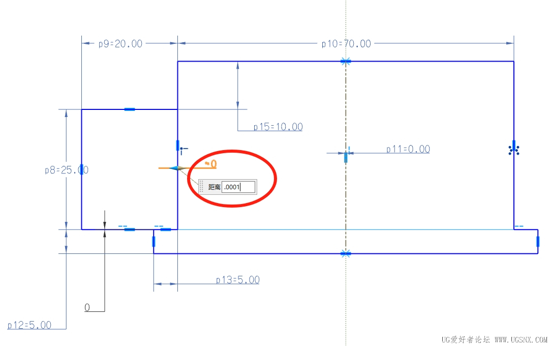

 楼主| 发表于 2025-9-21 11:42:26 | 显示全部楼层
总结一下,以前我用切换 "创建持久关系" 做过几次,确实不会粘在一起,至于现在为什么不行了,我找不到原因。但是我用了以下3种方法避免了草图线重合了就分不开:
第一种方法:输入一个微小间隙0.0001(输入4个0好像就不行了) 就不会粘住了;
第二种方法:不要在一个草图里,草图分开画;

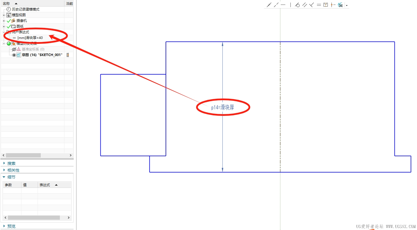

第三种方法:不要在草图里直接改尺寸,把尺寸写成表达式,退出草图在导航器上面直接改表达式。
我认为第三种方法最理想。

也不用这么麻烦。如果你打算把那个尺寸值改为0,又想着以后可能还要再改为非0值,那就在修改这个数值时先改为正值,确定后,再修改为负值,退出草图后再在部件导航器中点击草图,在下方的细节中直接修改那个表达式值,现在可为任意值了。
