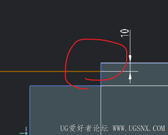

1、高版本画草图很快也很方便,如图1:
图1

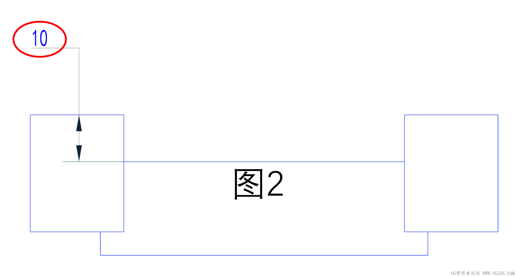

图1
2、草图画好后,编辑尺寸10改成-10,也很方便,如图2:
图2

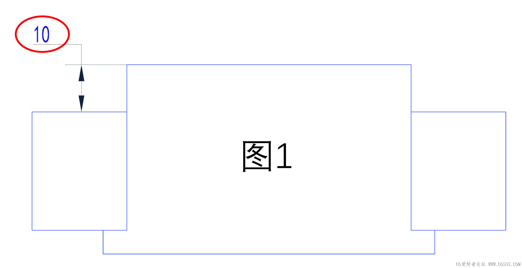

图2
3、如果再去改尺寸为0时,也行得通(但有时会变红过约束),如图3:
图3
图3
4、那么问题出现了,再去修改尺寸要高或者要低都不行了,两条线共线粘在一起了,删除共线关系也没用,为了能用这个尺寸控制滑块厚度来做参数化 试了N多次了,创建持久关系和机构模式以及尺寸添加和移除表达式输入都试过,偶尔有时候会成功,但是NX12里面是正常的随便改没关系。NX2506没装不知道情况怎么样,其它高版本都试过一直没弄明白。

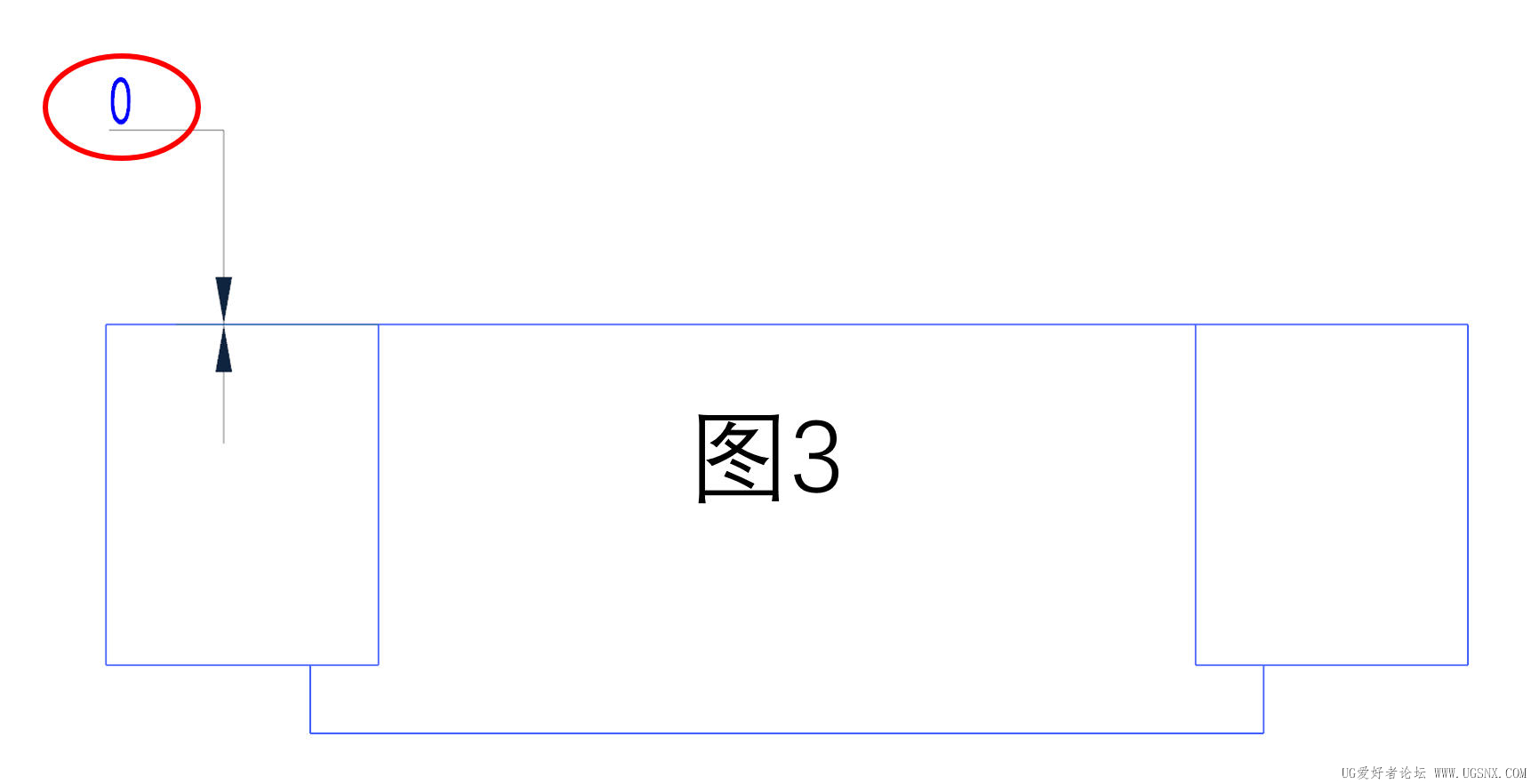

总结一下问题就是:同一草图里,控制两条线可以高也可以低,但不能一样高,因为一样高以后就粘住分不开了,共线、相切都有这个现象。

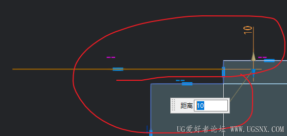

2386
6914
6914
发表于 2025-9-16 14:55:52 | 显示全部楼层
首先是上面,然后下面,然后中间,然后有下面。这个顺序。没发生什么报警
2386
6914
6914
发表于 2025-9-16 14:56:54 | 显示全部楼层
版本是2312,直接就是改尺寸,其他什么都没有做。

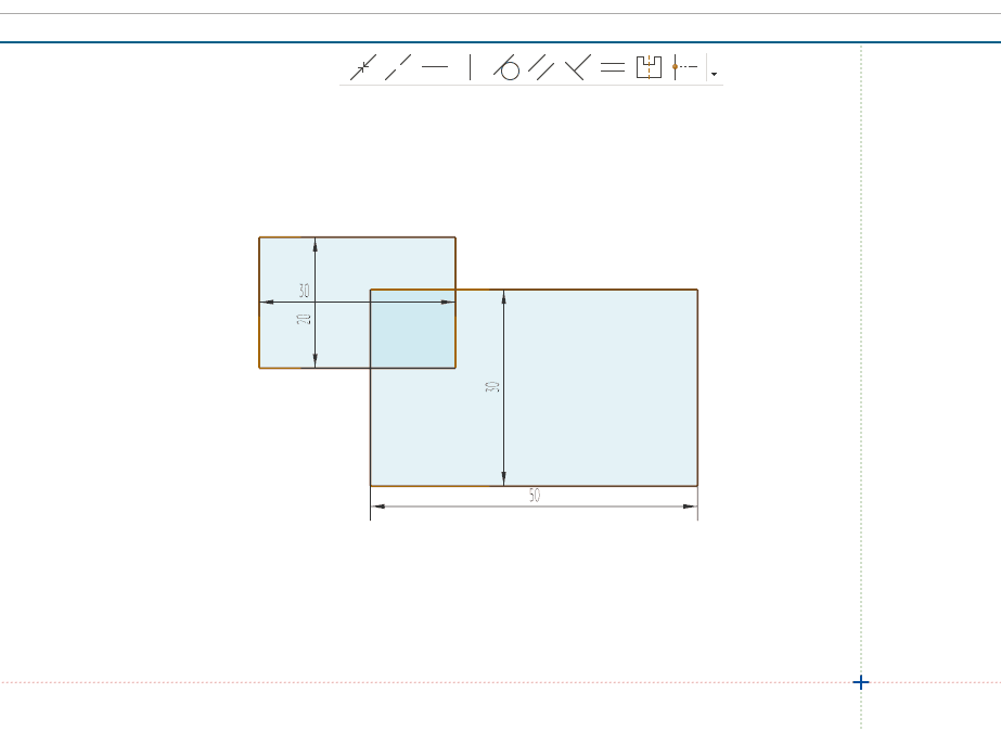

你把那条直线改成一个矩形,竖直尺寸重合,再去改尺寸看看上下能不能动?像下面这样:
208
1671
1671
发表于 2025-9-16 16:17:23 | 显示全部楼层
自动约束住了
