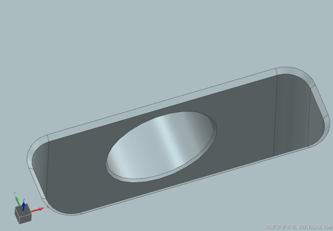

高版本可以直接选线就行了,低版本怎么弄顺着圆走几刀倒角呢?

曲面驱动实现不了吗

 楼主| 发表于 2025-9-17 16:43:13 | 显示全部楼层
好吧  忘了用这方法了,都是做批量简单的  ,闲的脑袋都生锈了...

曲面,流线。关键是投影矢量

引导曲线也可以

曲面驱动应该可以

曲面驱动可以,投影矢量要对,倒角要非对称编程
