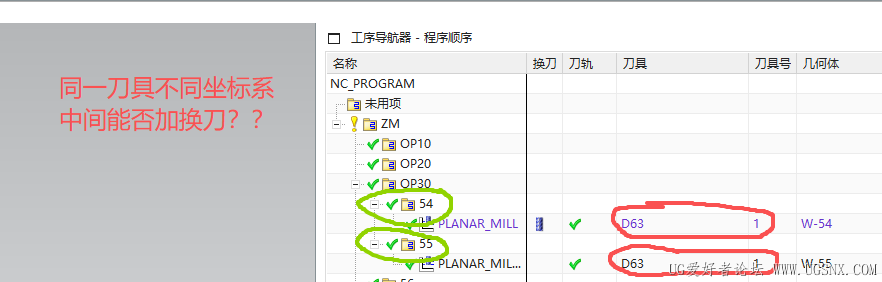

大神们,看过来。这种后处理怎么搞。

 楼主| 发表于 2025-9-17 15:55:12 | 显示全部楼层
这样用在四轴调机,会安全很多。

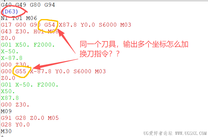

发表于 2025-9-17 15:59:23 | 显示全部楼层
你要在第一次移动那里再加上换刀模块命令及G43ZH模块就可以了。也可以加一个条件命令,坐标不同时Z轴回零。

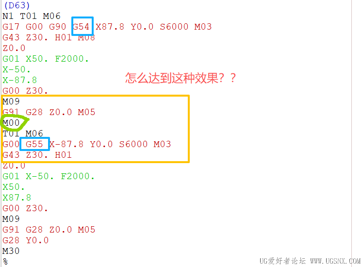

 楼主| 发表于 2025-9-17 16:04:59 | 显示全部楼层
tombai691019 发表于 2025-9-17 15:59
你要在第一次移动那里再加上换刀模块命令及G43ZH模块就可以了。也可以加一个条件命令,坐标不同时Z轴回零。 ...
只要是坐标不同,就强制输出M00,和换刀指令

发表于 2025-9-17 16:05:58 | 显示全部楼层
感觉就是这样。

发表于 2025-9-17 16:10:28 | 显示全部楼层
在程序结束记录坐标系,在第一次移动那里加一个判断,如果两个坐标系不同就强制输出一次T M代码,如果有回零动作再强制输出一次G43H,这个代码论坛很多,搜不同坐标系回零就可以了

发表于 2025-9-17 16:28:58 | 显示全部楼层
18556973518 发表于 2025-9-17 16:17
搜不到,根本找不到
在后处理第一次移动哪里加上要输出的代码就行!不过这样不管坐标是不是一致的都会输出每条刀路程序!如果想坐标不同时在输出就要通过坐标值来判断输出了!
