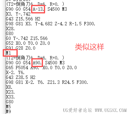

[求助] 大神们,看过来。这种后处理怎么搞。

发表于 2025-9-17 17:18:23 | 显示全部楼层
如果你是四轴桥板的话加一个只要有角度变化输出M01应该也可以把,方便调机 d5ddb2ee-0906-4824-9a4f-b732fc769235.png

 楼主| 发表于 2025-9-17 17:36:11 | 显示全部楼层
张思颖 发表于 2025-9-17 17:18
如果你是四轴桥板的话加一个只要有角度变化输出M01应该也可以把,方便调机 ...
这个后处理确实很好,但是如果在三轴多工序的时候就没有角度。比如说我第一序G54开始跑程序,到G55没暂停也很危险。

发表于 2025-9-17 18:11:12 | 显示全部楼层
18556973518 发表于 2025-9-17 17:36
这个后处理确实很好,但是如果在三轴多工序的时候就没有角度。比如说我第一序G54开始跑程序,到G55没暂停 ...
那你就用前面人说的,判断坐标变化

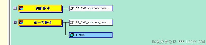

发表于 2025-9-17 20:40:32 | 显示全部楼层
18556973518 发表于 2025-9-17 16:37
实现起来还是有难度的
还好 在初始移动给坐标进行标记 在第一次移动判断下当前坐标值和前一个坐标值是不是一样的就行了!

 楼主| 发表于 2025-9-18 08:10:05 | 显示全部楼层
Yi不忘初心 发表于 2025-9-17 22:06
强制换刀勾上就就好了
要用坐标系去判断是否换刀

 楼主| 发表于 2025-9-18 08:14:46 | 显示全部楼层
tombai691019 发表于 2025-9-17 15:59
你要在第一次移动那里再加上换刀模块命令及G43ZH模块就可以了。也可以加一个条件命令,坐标不同时Z轴回零。 ...
