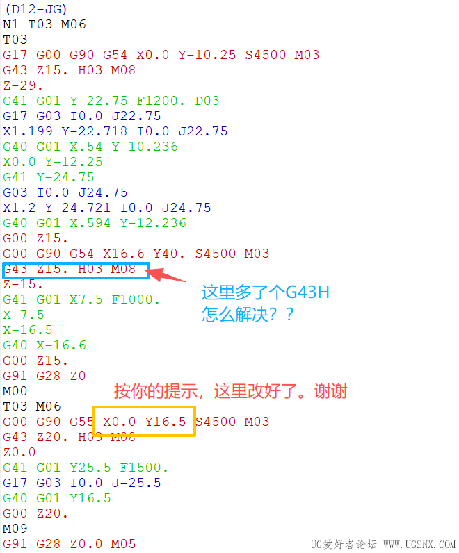

[求助] 大神们,看过来。这种后处理怎么搞。

 楼主| 发表于 2025-9-18 15:49:04 | 显示全部楼层
tombai691019 发表于 2025-9-18 14:53
第一次移动那里,我改的快速移动块里面还要加上X,Y.可以自已加进去
改好了,但还有个问题
34

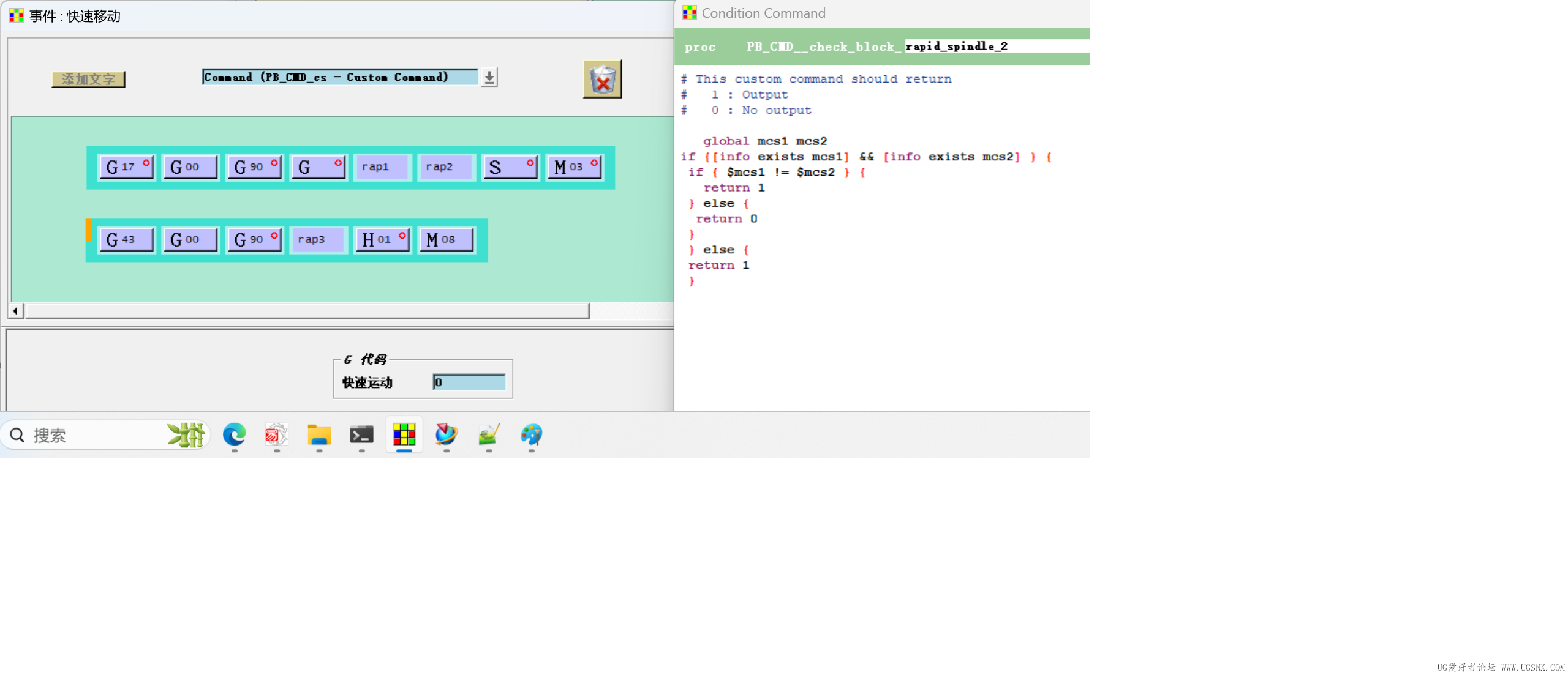

发表于 2025-9-18 17:09:11 | 显示全部楼层
18556973518 发表于 2025-9-18 15:49
改好了,但还有个问题
我个人觉得这样的后处理结果安全一些,如果一定要去除你想要去除的地方也是可以的,可以加我图片中的条件,但如果你程序碰巧下一个工序是完全复制上一个工序的程序,就可能输出错。你可以试一下。
