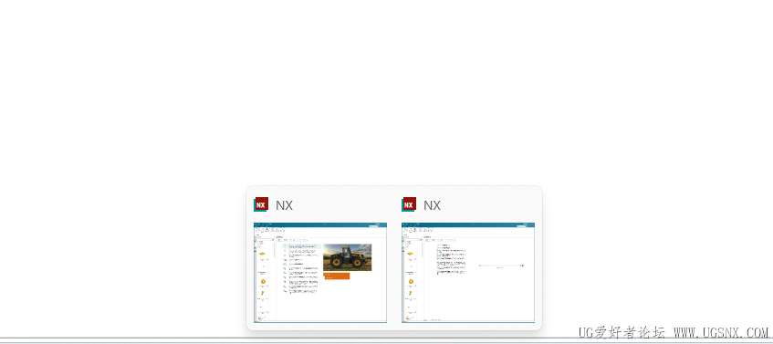

求助大佬,上班打开UG就出现两个相同的界面,其中一个反应很快,另外一个一直在转圈刷新,是怎么回事,之前没有,最近才出现

霍,纯纯的新手啊。左边是软件的发现中心,可以自己手动关闭,也可以设置,打开部件时自动关闭。右边是自动化加载警告,用的外挂版本太低了。这个在默认设置里把弹出警告关闭就可以了

发表于 2025-9-19 09:14:13 | 显示全部楼层
是不是在请求联网

 楼主| 发表于 2025-9-19 09:38:56 | 显示全部楼层
有一个刷新的可能是在请求互联网,但是它一次性就出来两个界面

 楼主| 发表于 2025-9-19 09:40:23 | 显示全部楼层
随风飘~e族 发表于 2025-9-19 09:17
霍,纯纯的新手啊。左边是软件的发现中心,可以自己手动关闭,也可以设置,打开部件时自动关闭。右边是自动 ...
我觉得你说的很有道理,那请问默认设置是在软件里面的,还是电脑设置里面呀(新手小白探索中)
