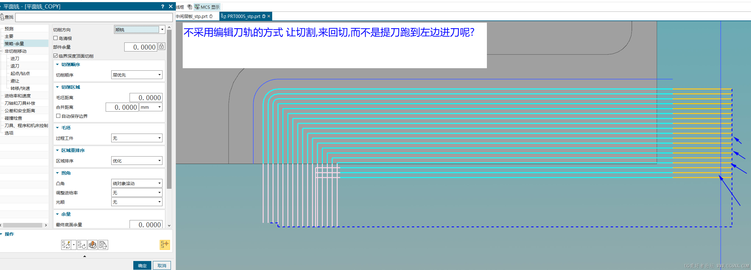

不采用编辑刀轨的方式 让切割,来回切,而不是提刀跑到左边进刀呢?
就是刀路从左切到右后  直接从右切到左  不要采用编辑刀轨的方式 因为一修改那个编辑又要重新来 麻烦死了.

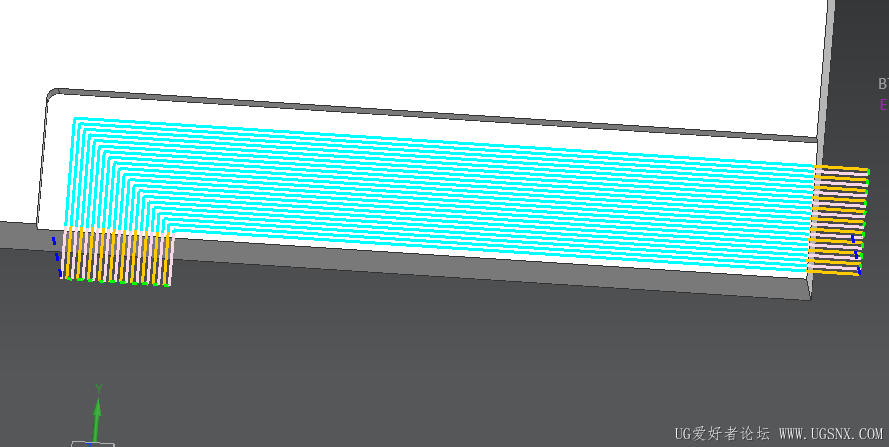

发表于 2025-9-20 13:36:34 | 显示全部楼层
要这种么?拿去

发表于 2025-9-20 11:59:39 来自手机 | 显示全部楼层
跟随部件试一下

发表于 2025-9-20 13:20:25 | 显示全部楼层
动态铣削....不就是了吗

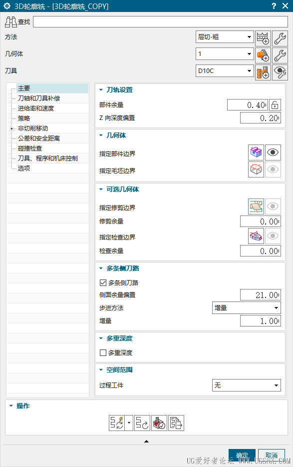

发表于 2025-9-20 19:07:10 来自手机 | 显示全部楼层
用3D线啊,也就是轮廓3D

发表于 2025-9-21 08:29:54 来自手机 | 显示全部楼层
wuye212* 发表于 2025-9-20 13:36
要这种么?拿去
学到了 谢谢大佬
