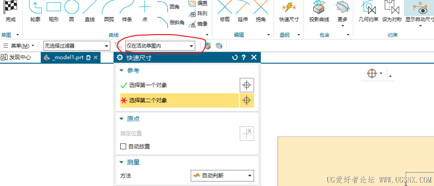

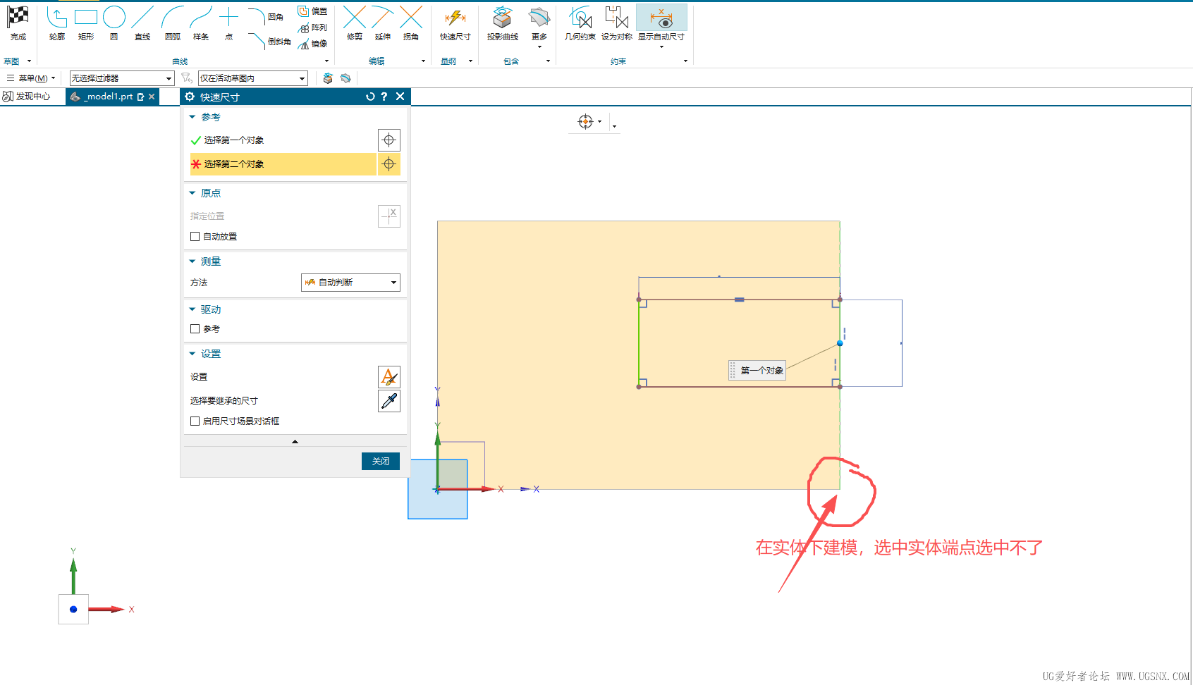

我用的是高版本的UG,在已画好的实体下建立草图,需要选择实体的端点,为什么选中不了,低版本的10.0可以直接选中。现在高版本只能先“投影曲线”然后再选中吗?为了更好使用高版本,求助各位。

这是想选中实体端点,测量距离,但是端点选中不了无法测量距离

选所有部件

重新附着,或者改成工作部件
