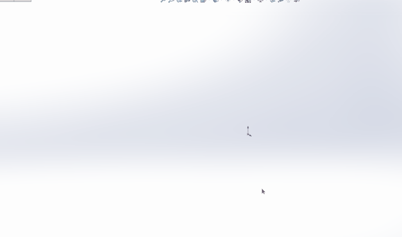

现有的方法只能是画完直线直接按圆弧的快捷键、画好了圆弧又再按直线的快捷键......
大佬们,NX2406如何实现像SolidWorks一样画完直线直接画切弧之后再直线(见动图)?

找到了,以前一直是画直线,用画轮廓的方式画的时候有选项,鼠标手动点一下就可以切换到圆弧

按住鼠标左键不松开,即可切换

多谢,我试试看

以前没注意到,最近搞制图比赛,用SolidWorks画了一阵,突然想看一下UG的这个功能
