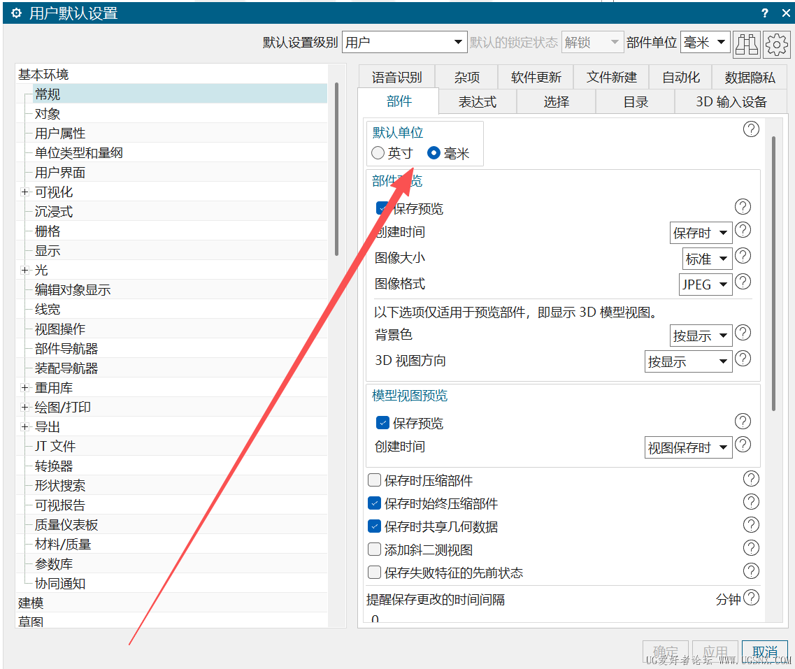

[求助] 英制转公制求助

发表于 2025-9-25 11:34:41 | 显示全部楼层
回帖奖励 +20 G币
导入导出就可以了吧

发表于 2025-9-25 13:12:45 | 显示全部楼层
导出xt 格式,在导入回来

发表于 2025-9-25 13:43:54 | 显示全部楼层
我是新建导入,主要是英制的碰到的少  要是有别的更好的方法我也学习一下

发表于 2025-9-25 16:04:20 | 显示全部楼层
导入导出,之前的建模步骤就没有了,等于消参了。如果想保留原来的建模步骤,编程数据,就不要导入导出。

发表于 2025-9-25 18:24:04 | 显示全部楼层
单位管理器输入输出都改成公制,不行的话就只能导出X-T,新建公制图档,再重新导入了

发表于 2025-9-29 15:33:18 | 显示全部楼层
直接新建文件,导入部件不就可以了
