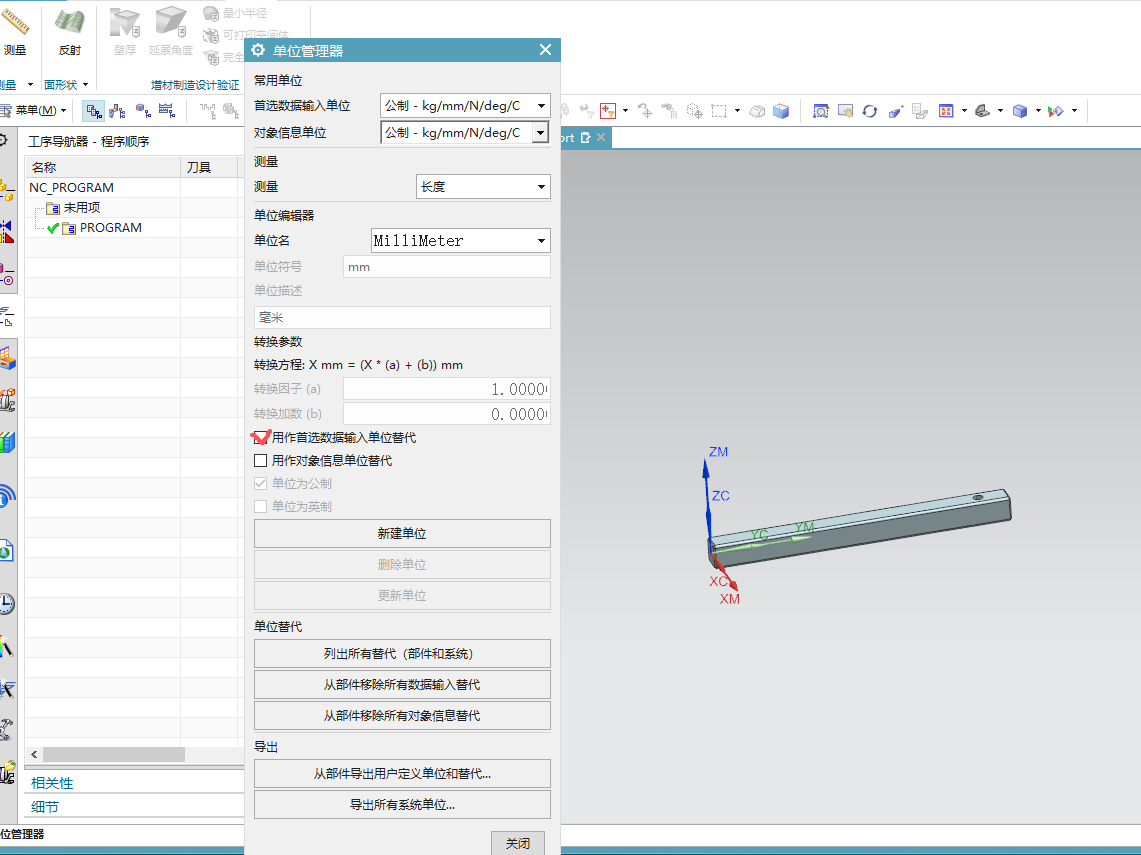

这两天遇到的,以前没有遇到多,望过路大神指点。
1.打开图显示是英制3D图。

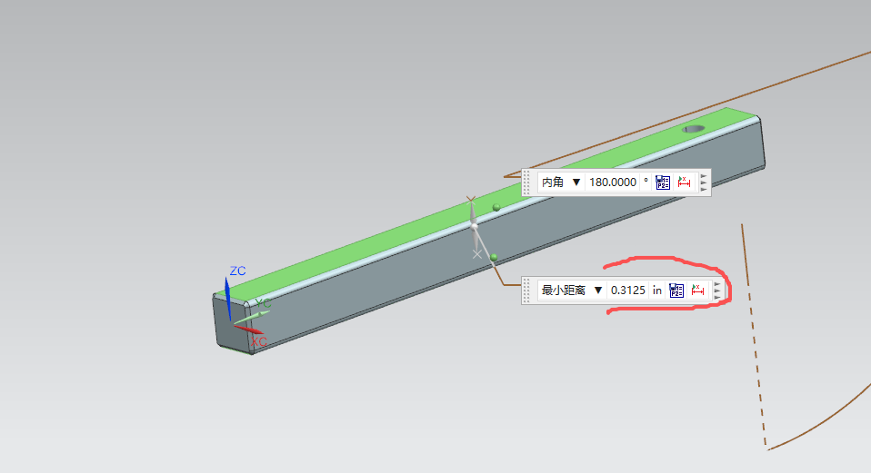

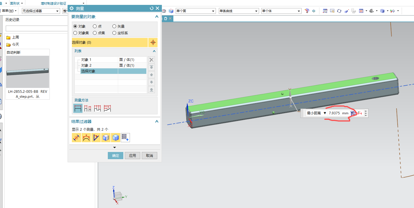

2.通过菜单——工具——单位管理器转换公制。
3.英制转换完成,测量检查3D没问题.

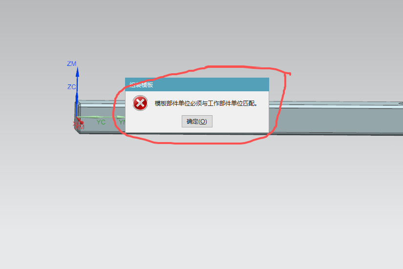

4.进入加工套用模板报警(模板部件单位必须与工作部件单位匹配)
5.如果不套用模板,直接创建刀具,如图创建直径2.0刀具,实际显示刀具尺寸公制50.8

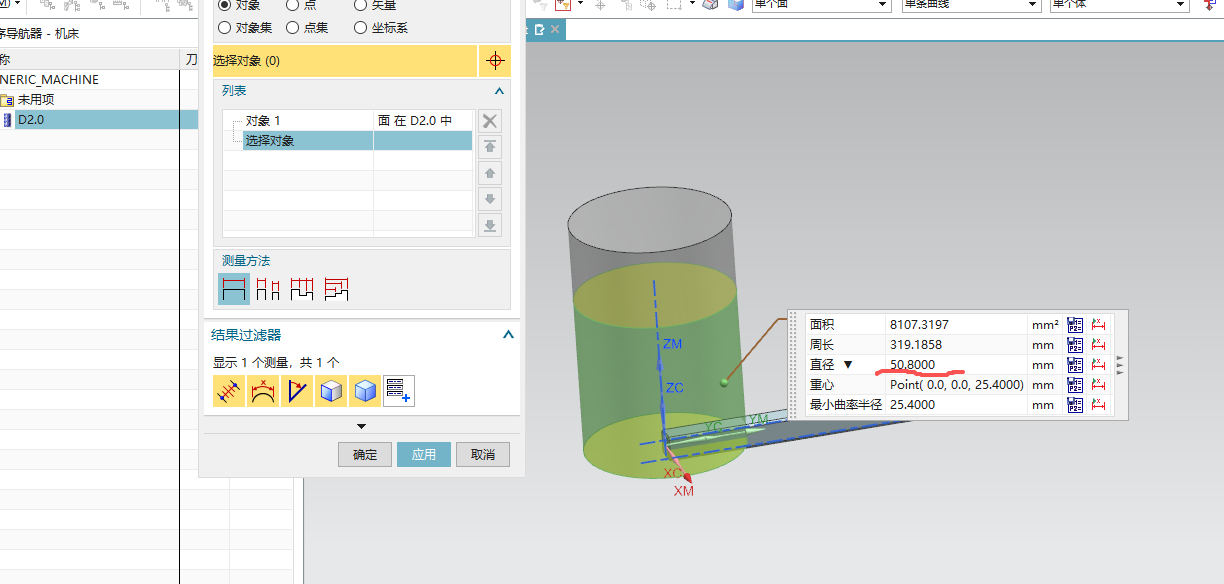

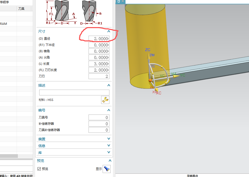

请问这情况是我转3D方式错误还是怎么回事,怎么解决。求求求,谢谢!!!!!!!!!!!!!

导出xt 格式,在导入回来。

ug_convert_part.exe -mm d:\*.part

新建一个公制单位文件,导入试试

导出stp文件,新建公制文件,导入stp
