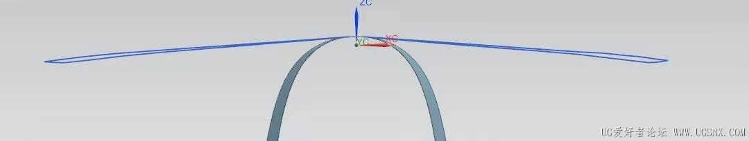

发表于 2025-9-25 18:15:53 | 显示全部楼层 |阅读模式
一个U型曲面展开 长边拉直 短边维持前后角度,类似这样.
有没有人支招教学...试好几天了...
test0925_stp.prt (222.61 KB, 下载次数: 10)

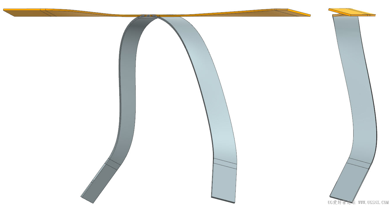

发表于 2025-9-28 10:51:38 | 显示全部楼层
算法和变形都可以做,长边展平,面U保持不变,看你精度要求,变形有不确定性,算法可满足细分要求。

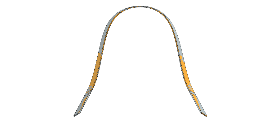

发表于 2025-9-26 06:39:47 | 显示全部楼层
test0925_stp.prt (356.95 KB, 下载次数: 10)

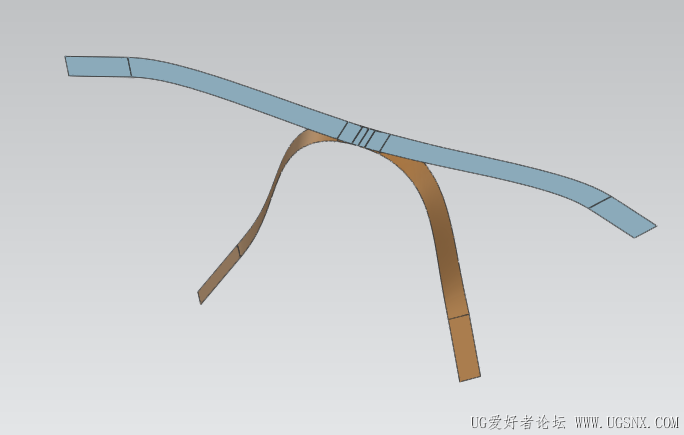

发表于 2025-9-26 16:11:33 | 显示全部楼层
不太明白你的意思,但好像又明白,不知道自己理解的对不对,投影试试看
2175
6437
6437
发表于 2025-9-26 16:32:40 | 显示全部楼层

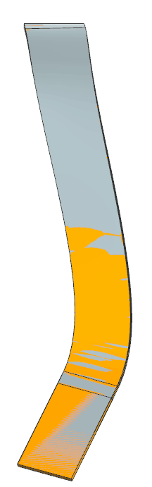

 楼主| 发表于 2025-9-27 12:44:04 | 显示全部楼层
好像又不太对 因为完全展平了
