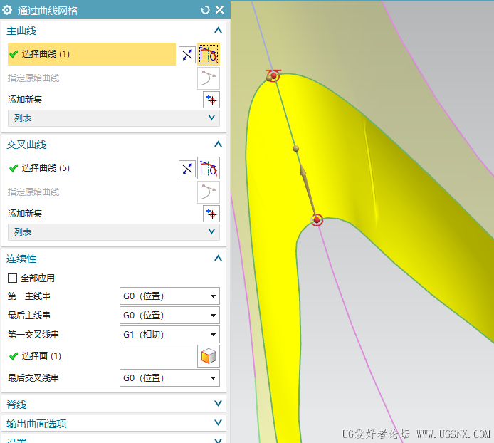

通过曲线组出现褶皱,跟那个面相切就出现褶皱 怎么回事啊

为了达到相切效果,出现的情况。

把上面那圈线的位置,往下调调再试试

可能需要把曲面拆开做。一次完成不了。

重新构线,或者是,把那个地方切掉,再做一次

分多次做面

先确认,然后修剪片体掉褶皱部分 重新补面。

线参数匹配不好,面弯曲过大

分多次做面
