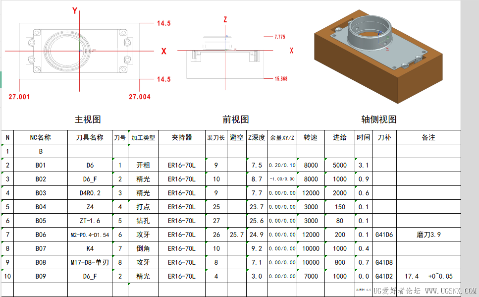

E:\222         模圣自动备注刀补号    程序组或者刀路可以提取公差备注
76
4823
4823
发表于 2025-9-27 16:25:28 | 显示全部楼层

 楼主| 发表于 2025-9-27 18:08:11 | 显示全部楼层
免费版的吗

这是什么程序单
