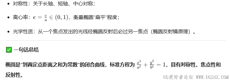

发表于 2025-9-27 15:04:15 | 显示全部楼层
椭圆有焦点,没有圆心。孔肯定不会垂直于椭圆的中心点。

发表于 2025-9-27 15:14:06 | 显示全部楼层
