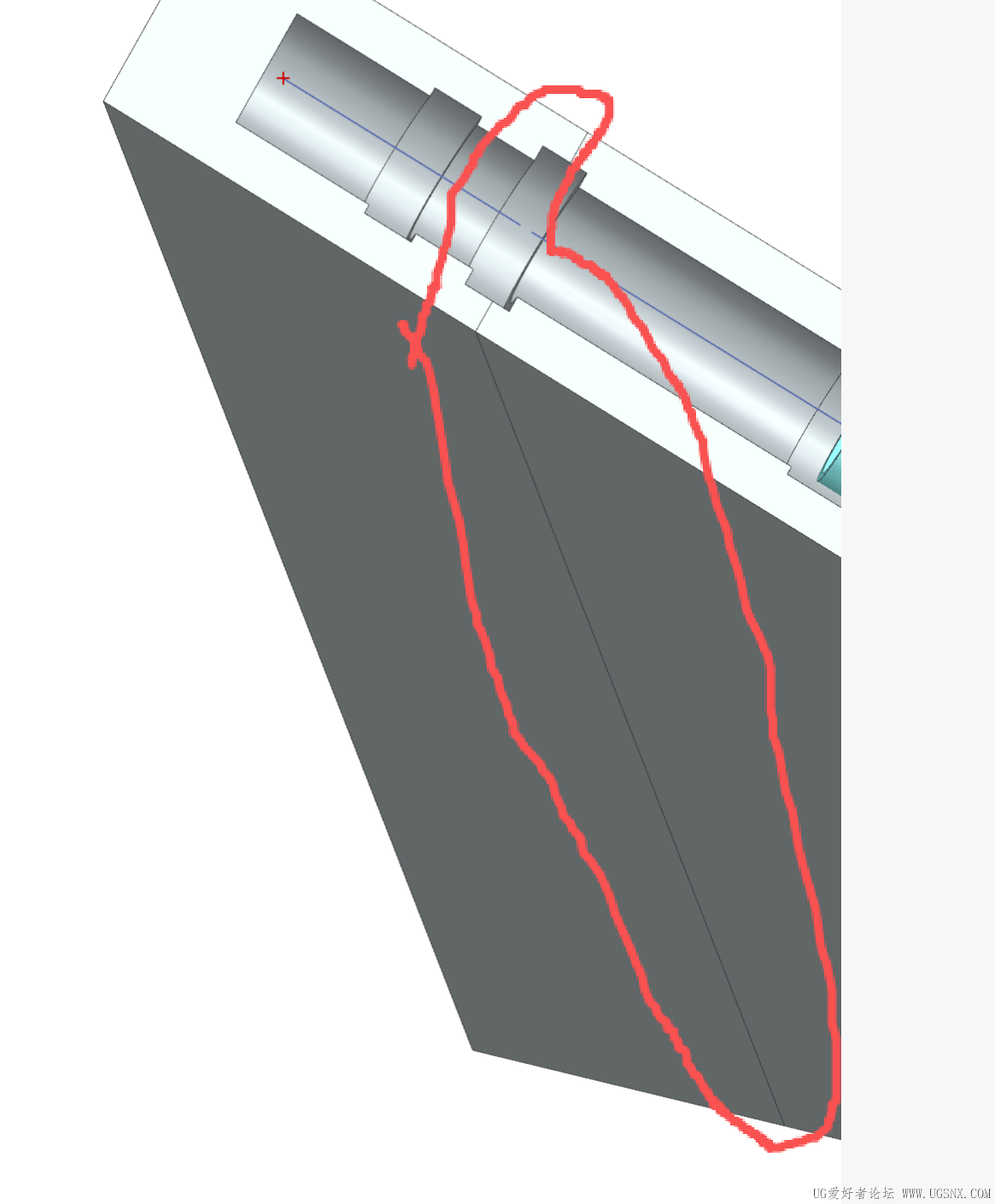

为什么合并了这里还是有线
这里合并还是有线,怎么解决
这里合并还是有线,怎么解决

找到  连结面    先选“在同一曲面上”    再选体

优化面命令 优化一下就没了
