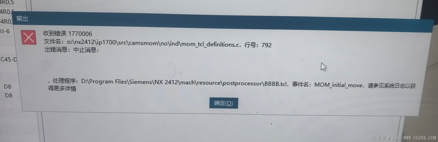

今天后处理突然用不了了,求助师傅吗?帮忙看下是哪里问题.

发表于 2025-9-29 10:41:19 来自手机 | 显示全部楼层
电脑改下时间试试

 楼主| 发表于 2025-9-29 14:30:36 | 显示全部楼层
是有时间限制,花了30找人改好了,

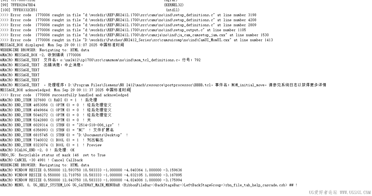

 楼主| 发表于 2025-9-29 09:42:22 | 显示全部楼层
15877013114 发表于 2025-9-29 09:31
你是不是单独后处理出T型刀的程序了
不是的,是所有程序都不能后处理了,包括以前后处理过的程序现在也不能后处理了

发表于 2025-9-29 09:44:30 来自手机 | 显示全部楼层
有可能加密了,你换个后处理就行

发表于 2025-9-29 10:09:39 | 显示全部楼层
所有的都不能使用了,有可能是你的后处理有时间限制,到期了

 楼主| 发表于 2025-9-29 10:25:38 | 显示全部楼层
我也怀疑是的

发表于 2025-9-29 12:00:33 来自手机 | 显示全部楼层
张经磊 发表于 2025-9-29 10:25
我也怀疑是的
那就用自己的改改程序头和尾,能用就行呗

发表于 2025-9-29 13:28:20 | 显示全部楼层
到期了呗,加密了没,
