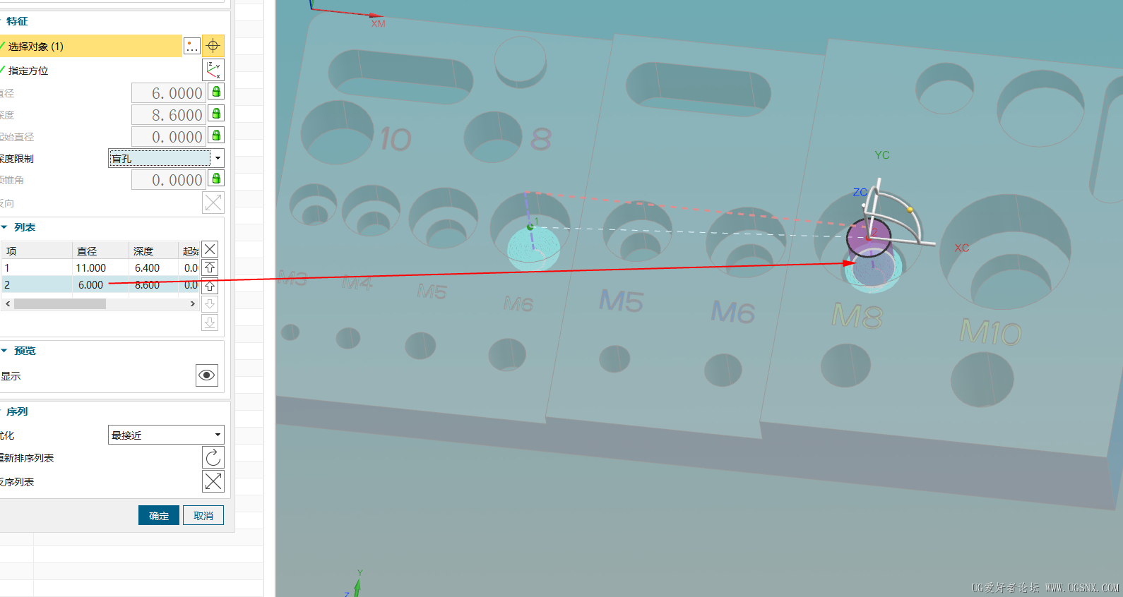

[已解决] 所选直径为15 但不管怎么弄,自动的都是6MM,这是怎么回事,BUG吗

知道原因了 因为这个孔已经在前面程序中加工完了.所以再选中它时,感觉只能是小的了.

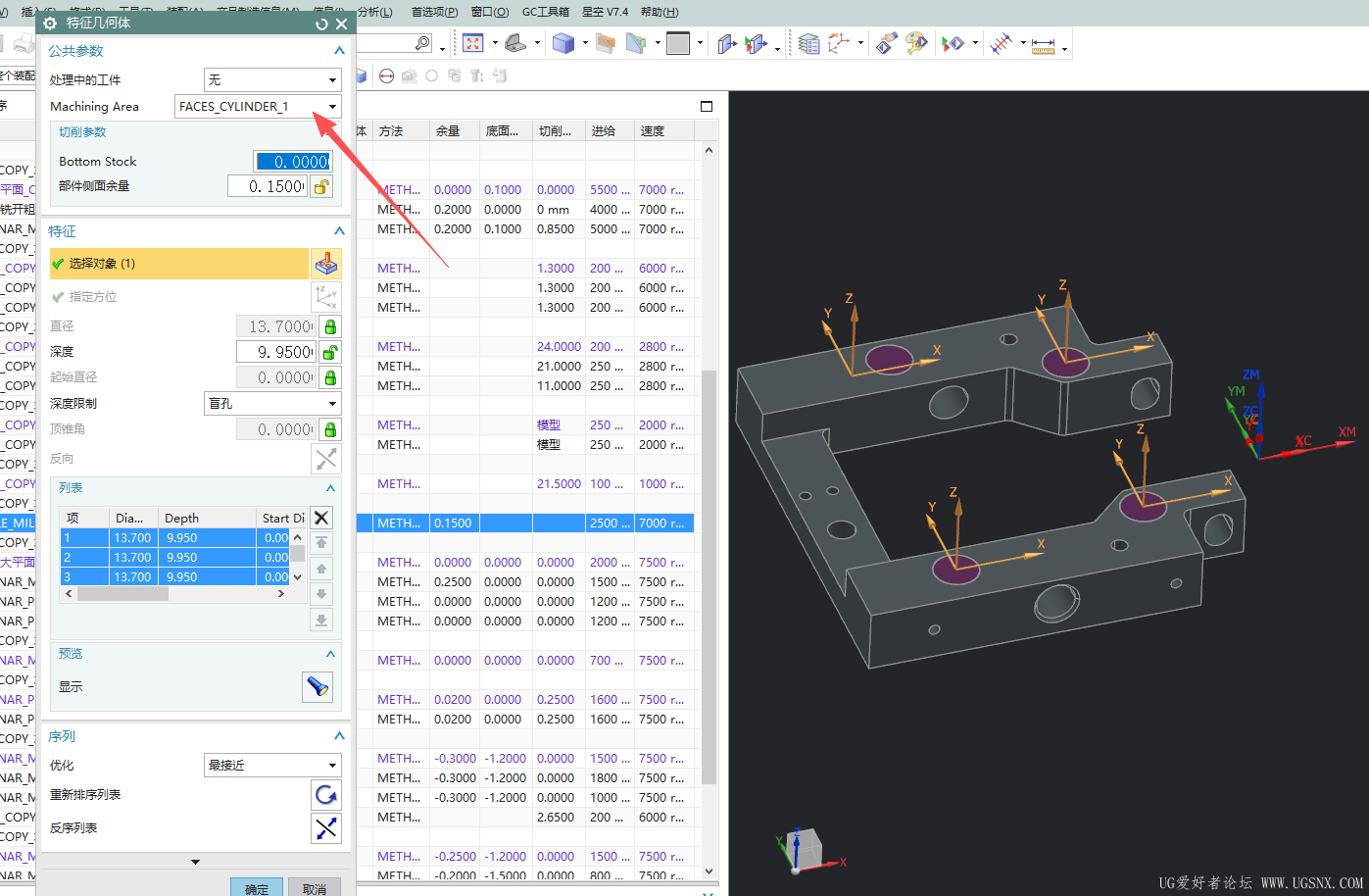

不是,是有个选定参数没设好....可以选到想要的孔的.看箭头那里

谢谢您  热心网友
