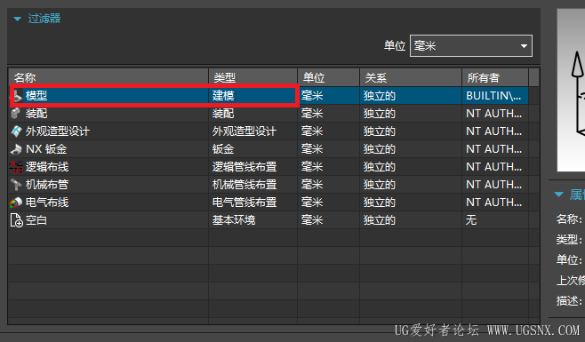

UG可不以下增加一个建模模板.进入不同模板时,可以使用不同的默认设置。

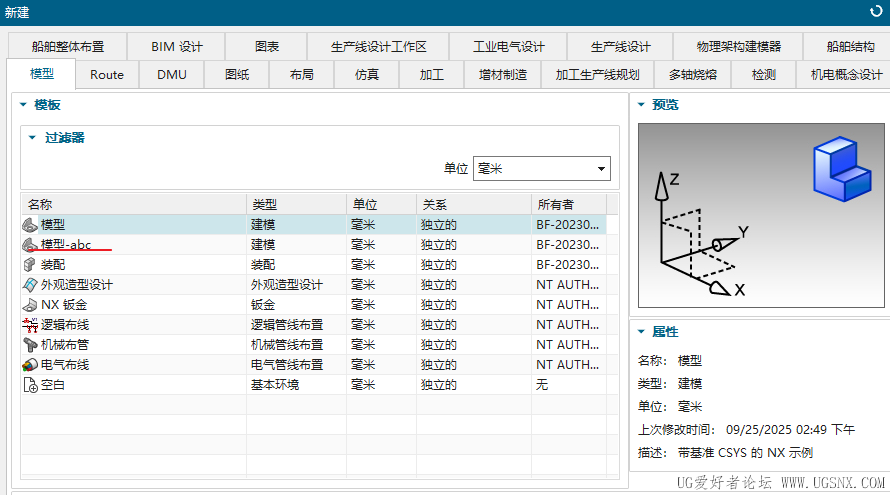

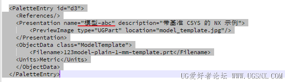

发表于 2025-9-30 16:50:18 | 显示全部楼层
可以增加,之前有人问过了,去改一下pax文件就行了。
