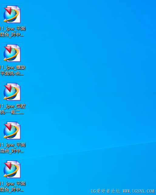

生成刀轨,就会出现ipw文件,请教如何消除,或者改文件路径
如图所示
如图所示

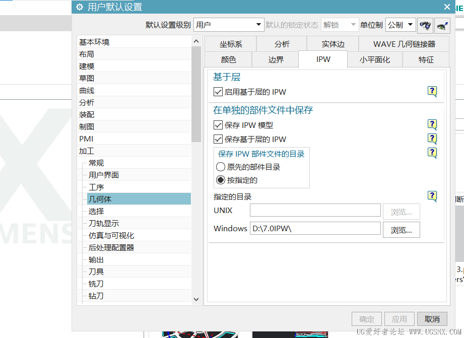

发表于 2025-10-7 08:43:38 | 显示全部楼层
回帖奖励 +5 G币
在用户默认设置里关闭所有自动“生成IPW”和“保存IPW”选项。

 楼主| 发表于 2025-10-7 09:44:43 | 显示全部楼层
实用工具-用户默认设置-加工-几何体
感谢解答

发表于 2025-10-24 13:47:47 | 显示全部楼层
回帖奖励 +5 G币
二楼说的对
