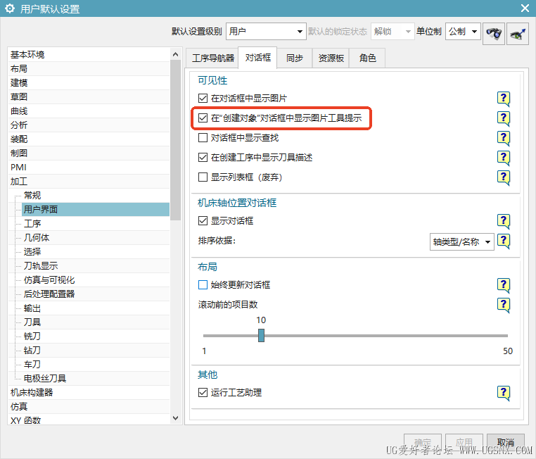

[求助] 这个图片说明怎么调出来的

发表于 2025-10-9 08:24:46 | 显示全部楼层
逗比兔神 发表于 2025-10-8 21:38
默认是打开的,还是不行。
那你删除C盘的             C:\Users\你的电脑用户名\AppData\Local\Siemens                                /       下面的文件夹就可以了,你是定制不显示了

发表于 2025-10-9 11:53:23 | 显示全部楼层
回帖奖励 +1 G币
改回默认角色看看呢
71
2621
2621
发表于 2025-10-9 15:28:33 | 显示全部楼层
回帖奖励 +1 G币
试着把角色改为默认的看看

发表于 2025-10-9 16:54:29 | 显示全部楼层
回帖奖励 +1 G币
yefei520 发表于 2025-10-8 22:45
试试改默认设置,加工→用户界面→对话框→在“创建对象”对话框中显示图片工具提示,打勾
(本来想贴个图 ...
大神正解!
