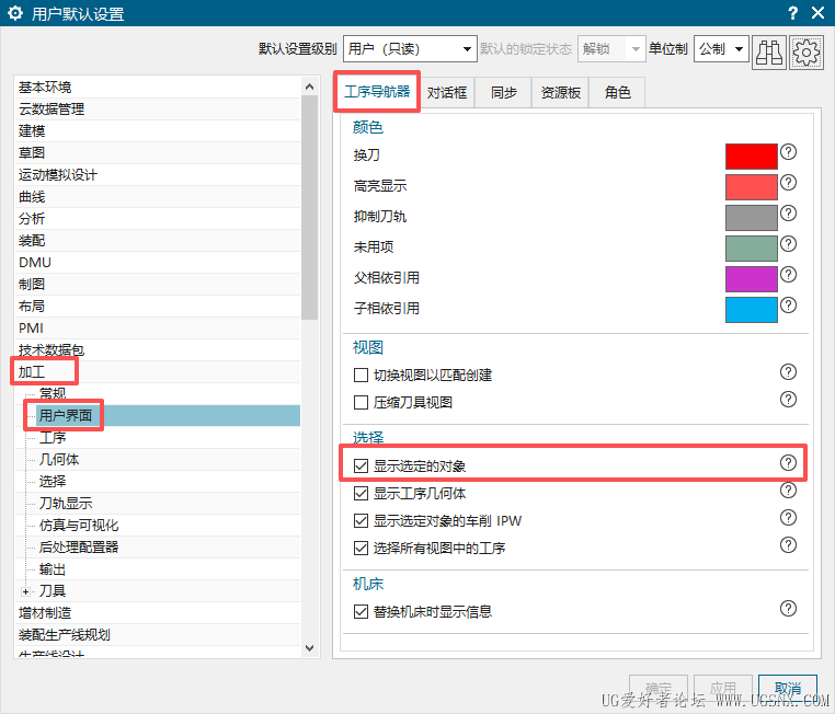

这个图片说明怎么调出来的,我看视频鼠标放在子工序上就会显示,我这里却显示不出来。

发表于 2025-10-9 16:54:29 | 显示全部楼层
回帖奖励 +1 G币
yefei520 发表于 2025-10-8 22:45
试试改默认设置,加工→用户界面→对话框→在“创建对象”对话框中显示图片工具提示,打勾
(本来想贴个图 ...
大神正解!

发表于 2025-10-8 13:43:14 | 显示全部楼层
回帖奖励 +1 G币
你是所有工序都不显示吗
345
345
 楼主| 发表于 2025-10-8 13:46:34 | 显示全部楼层
Addictive 发表于 2025-10-8 13:43
你是所有工序都不显示吗
是的,所有工序都不显示。

 楼主| 发表于 2025-10-8 14:14:17 | 显示全部楼层
黄帝啊 发表于 2025-10-8 14:00
都有显示吧   重装看看
之前有显示,但是我把角色加载后就无法显示了,这个是12的版本,加载的是10的角色

345
345
 楼主| 发表于 2025-10-8 21:38:13 | 显示全部楼层
默认是打开的,还是不行。

发表于 2025-10-8 22:45:08 | 显示全部楼层
回帖奖励 +1 G币
(本来想贴个图片,图片过大,发不出来,就这样吧)
