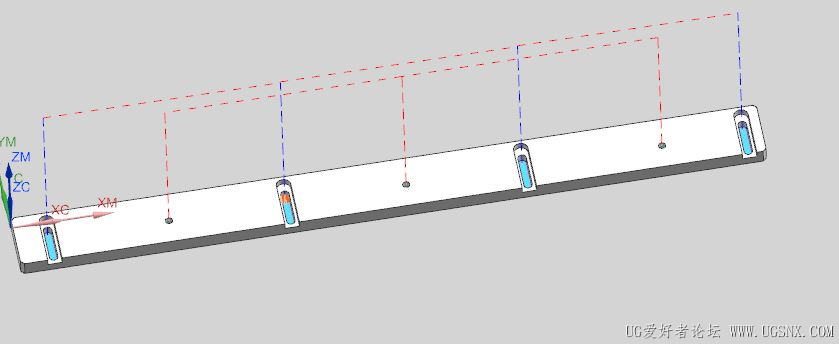

UG2206加工模块,编好一个条程序,再编下一条刀轨,前一条刀轨还停留在屏幕上,怎么取消?
影响查看刀轨

发表于 2025-10-9 14:00:58 | 显示全部楼层
有个   重新生成工作视图  看看行不

 楼主| 发表于 2025-10-9 14:13:56 | 显示全部楼层
黄帝啊 发表于 2025-10-9 14:00
有个   重新生成工作视图  看看行不
好用,VERY NICE

发表于 2025-10-9 15:46:13 | 显示全部楼层
再点击一下上一条就好,或者保持好后关掉重新打开

发表于 2025-10-9 16:01:40 | 显示全部楼层
我一直也是用2206   也有同样的问题   我就是点一下刀路   然后esc  就好了
