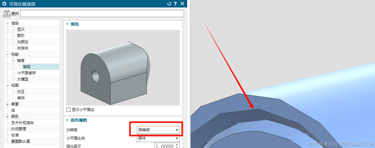

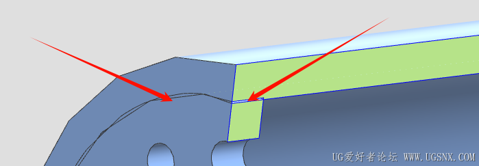

请问:怎样调模型显示精度

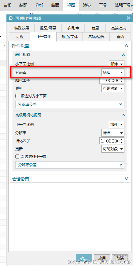

可视化首选项--小平面化---着色视图---分辨率--精细。

如果模型是在装配环境里 先完全加载模型 不要轻量化加载

 楼主| 发表于 2025-10-13 15:23:45 | 显示全部楼层
版本不同,
这个调了,效果还是不行
知道了,谢谢各位
是“装配加载选项”中设置
