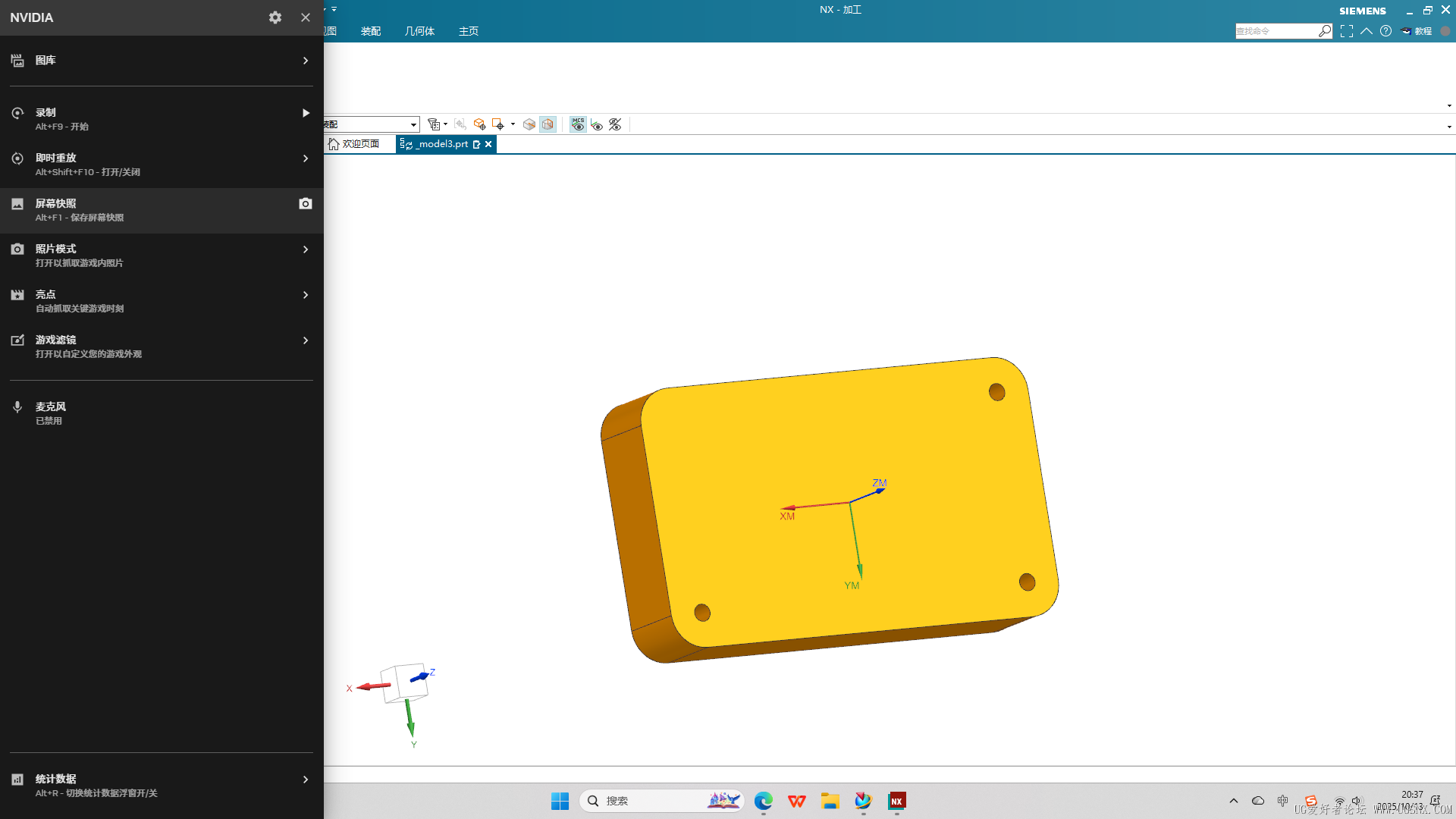

选择圆角也会默认打孔啊,即使模型上没有孔
模型就三孔
模型就三孔
模型就三孔

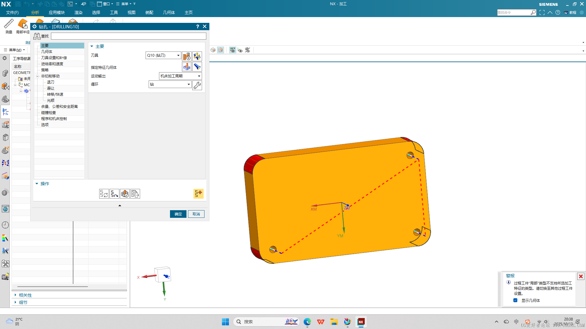

框选后圆角自动生成孔
框选后圆角自动生成孔
框选后圆角自动生成孔

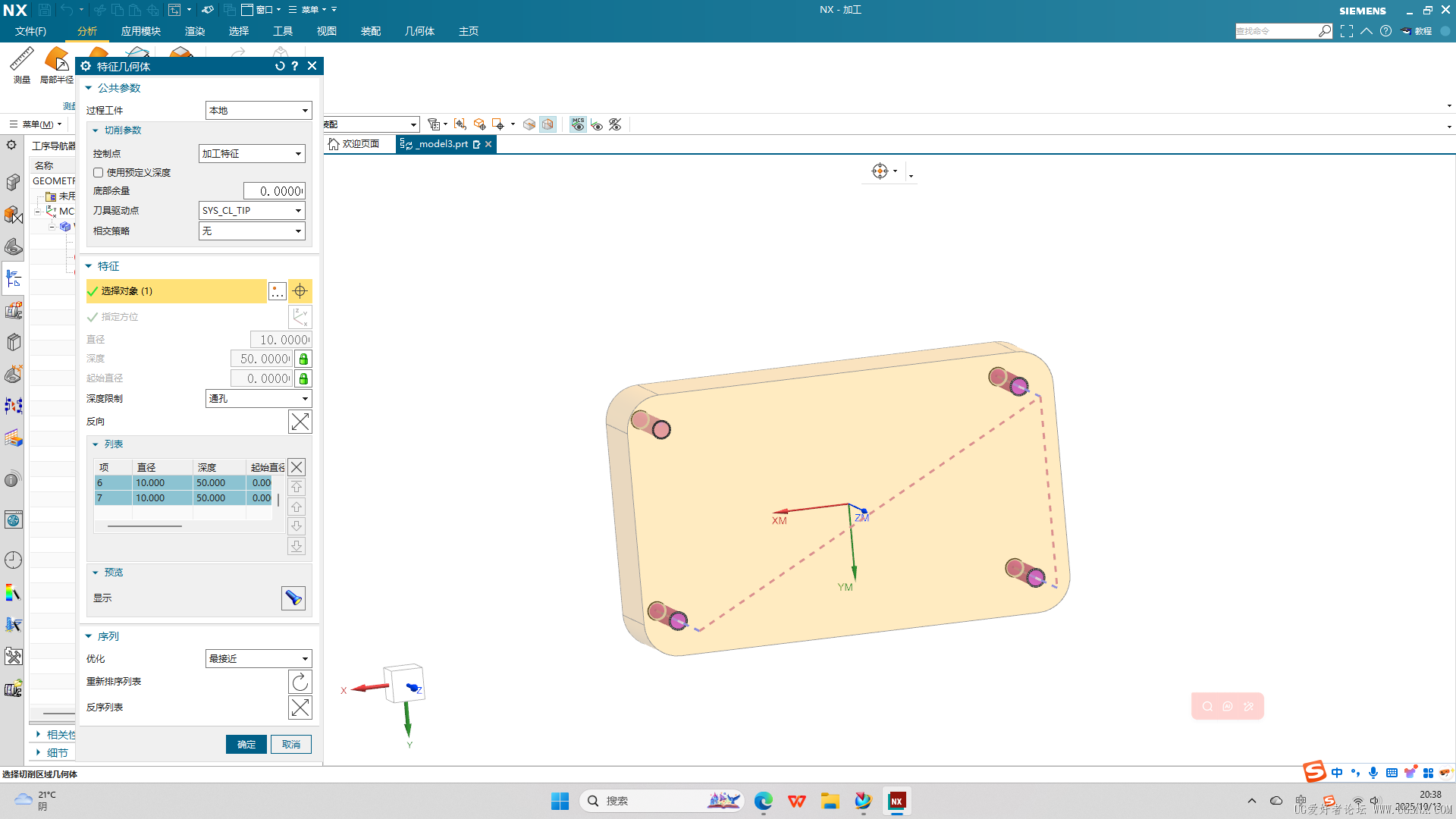

开始报错
开始报错
开始报错

特征不是孔

试过了,没有你说的问题,随便框选

我用12.0也没事,这个是1957不知道怎么回事

缩小范围只框选孔就没问题,只要不框住圆弧

啥意思,没看到有选择过滤器啊
