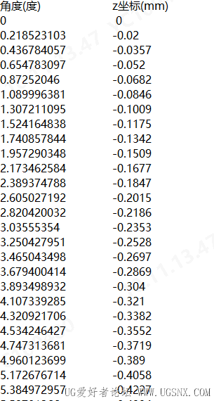

小弟的同事给了一组曲线的数据,分别是曲线的角度和z坐标,0-120度的角度和坐标,让我根据这组数据在一个圆柱上面绘制曲线,这种在ug里面怎么操作呀,一头雾水,完全不懂这个东西怎么使用。在绘制好这个曲线之后,确保0-60度之内的z方向变化速率 0.03-0.04mm/度,60-120度之间的速率0.04-0.05 mm/度整体曲线一阶可导,无突变点。这个就是要求。有没有大佬来给小弟一点指点呀?
如图所示,后面还有很多
如图所示,后面还有很多

 楼主| 发表于 2025-10-18 11:29:40 | 显示全部楼层
老师们,我试过了工作pu那个压缩包打不开,里面xyz的坐标,这个1是0-120的角度和z轴坐标
1.rar
8.69 KB, 下载次数: 6, 下载积分: G币 -1

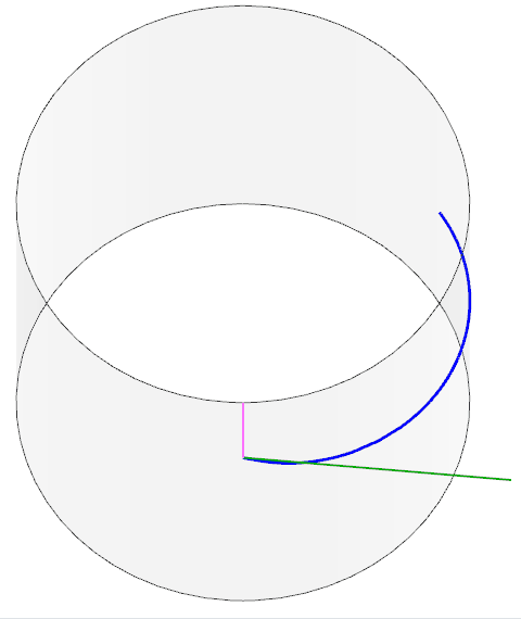

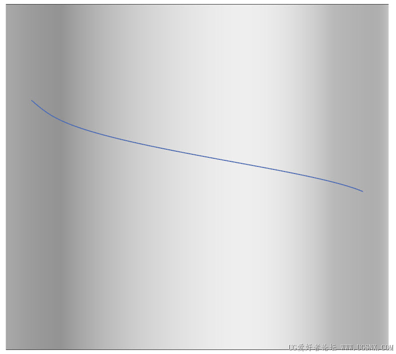

发表于 2025-11-23 16:20:24 | 显示全部楼层
水静愈 发表于 2025-10-20 18:13
老师,您这个方法是怎么做的呀?是录入的原始点数据还是能满足0-60°:0.03-0.04 60-120°:0.04-0.05的 ...
可以直接录入原始数据,还需要进一步明确是严格过点还是按公差过滤点,我是按过点做的,0-120°按0.03-0.05线性插值。

发表于 2025-10-20 17:10:00 | 显示全部楼层
可通过算法录入数据,逐点线性插值速率并约束。这么小的区间,密度这么大的数据还真是少见。

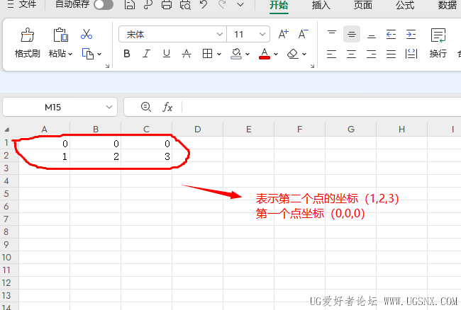

发表于 2025-10-17 15:45:46 | 显示全部楼层
水静愈 发表于 2025-10-17 12:01
共线的老师,谢谢您的帮助,我已经算出了坐标点了,应该怎么导入ug呢
在表格里把坐标点输入好,第一行代表第一个点的坐标,看我的截图,弄好后把表格另存为CSV格式,路径最好不要带中文,最好直接保存到桌面,让后点开GC工具箱,批量导入点,选3D,点导入进去后使用逆向工程里的拟合曲线命令
