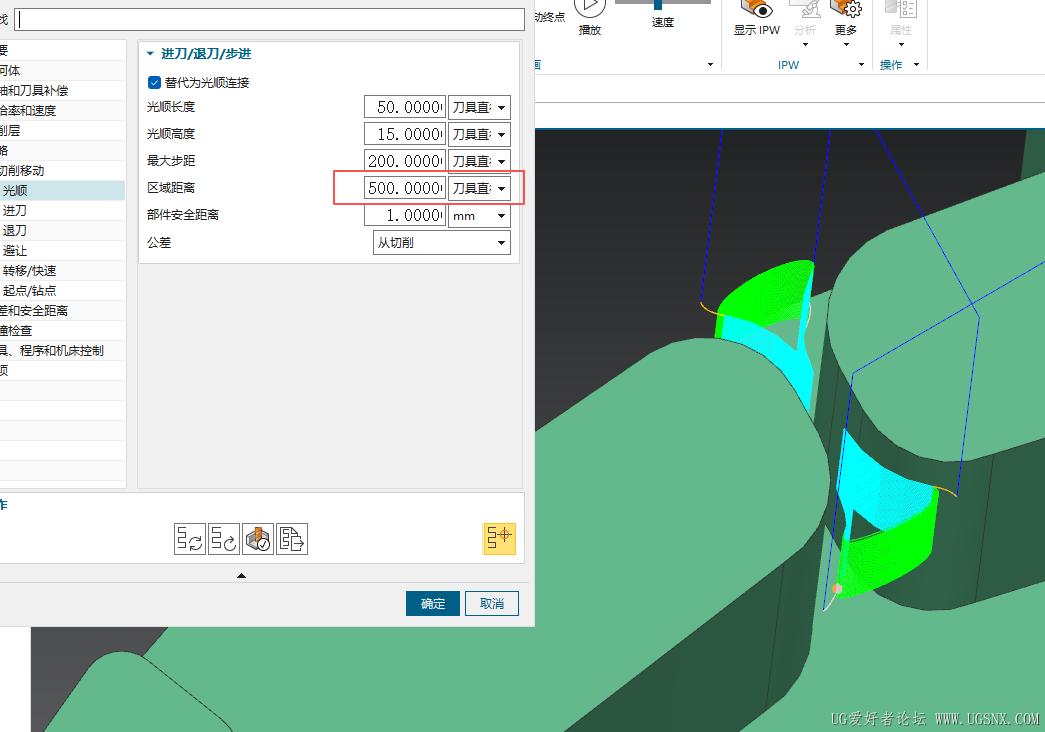

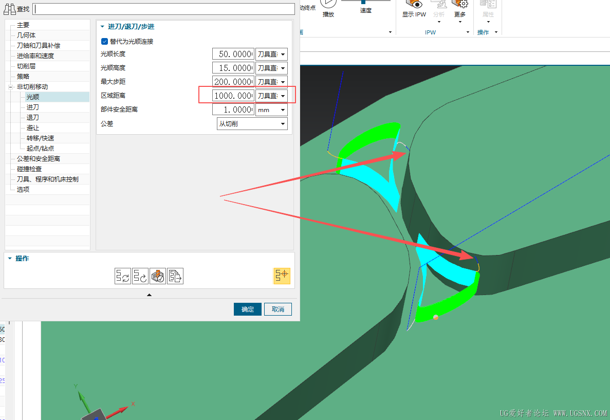

就是常规的登高策略,清小角残料。
勾选光顺后:区域距离设置大了就会过切,区域距离设置小点就没事,这是正常现象么?软件版本:UG_NX2312.9180独立升级包

不是哥们,这个选项就是用来控制这个的,人家已经写的很明白了区域距离。还有,你这个不叫过切,这特么叫撞刀!

我明白你的意思,只是觉得这数值设置大了会无法识别并避开这些产品区域,这样很不安全。

你所担心的问题,确实有理可据。但这却是UG的强项也是弱项。UG绝大部分的参数都可以根据需求修改,这是很多软件所不具备的。反观那些填单式编程软件,客观上确实安全很多,但也失去了很多可根据自己心意修改的地方

这个还真没想那么多 只是看到有问题就改一下

都撞工件了还没事呢

是的,工件都给干坏了,PM软件就不会这样,就算会也是报警的。

估计是软件BUG

软件命令对应释义已经很清楚了,你这个不是过切而是撞刀
