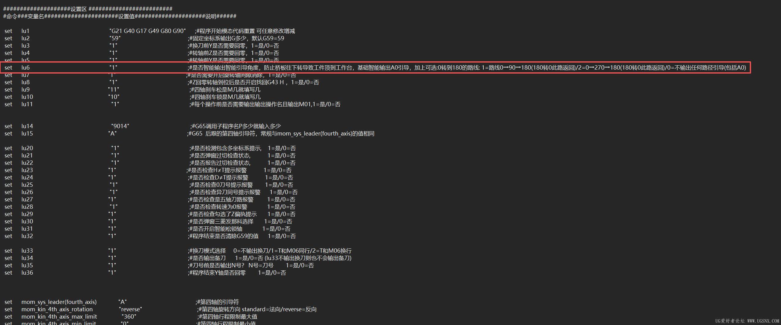

用桥板加工很高的零件,怎么避免A轴旋转时撞到工作台,还有就是后处理和普通的后处理一不一样,不一样的话怎么更改?

我发的这个后处理带智能引导桥板专项,智能判断有触底的风险刀路轨迹输出引导角度A0     可选输出A90 A270(0转180的路径自定义)
宏后处理和普通后处理都有这个功能
https://www.ugsnx.com/forum.php?mod=viewthread&tid=356762

调机时旋转角度最低处不碰到工作台就可以了,不行就把四轴垫高

机台里面改限制四轴旋转角度的参数

这种很高的活还是很少的     我都是手动在程序里面改角度回转

改角度 咯

改后处理,控制后处理旋转角度
