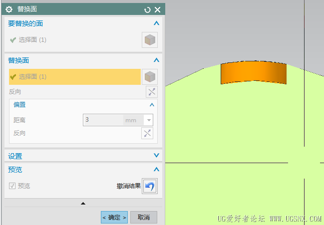

先画个平的键槽,然后替换到弧面,替换时设置下偏置距离,设置好方向

拉伸再倒圆不行吗,非得用麻烦的办法

直接在端面画出截面形状,拉伸,面倒圆得到的,看一下是不是你想要的

做个辅助体替换一下

有好几种方法,一种是用加厚做出你想要得深度,用你拉伸出得片体去修剪获得工具体减去。第二种是直接拉伸你之前的平面草图,用偏置出的曲面去修剪。第三种就是用你已经做好的圆柱面上的曲线分割,然后加厚就行了。
