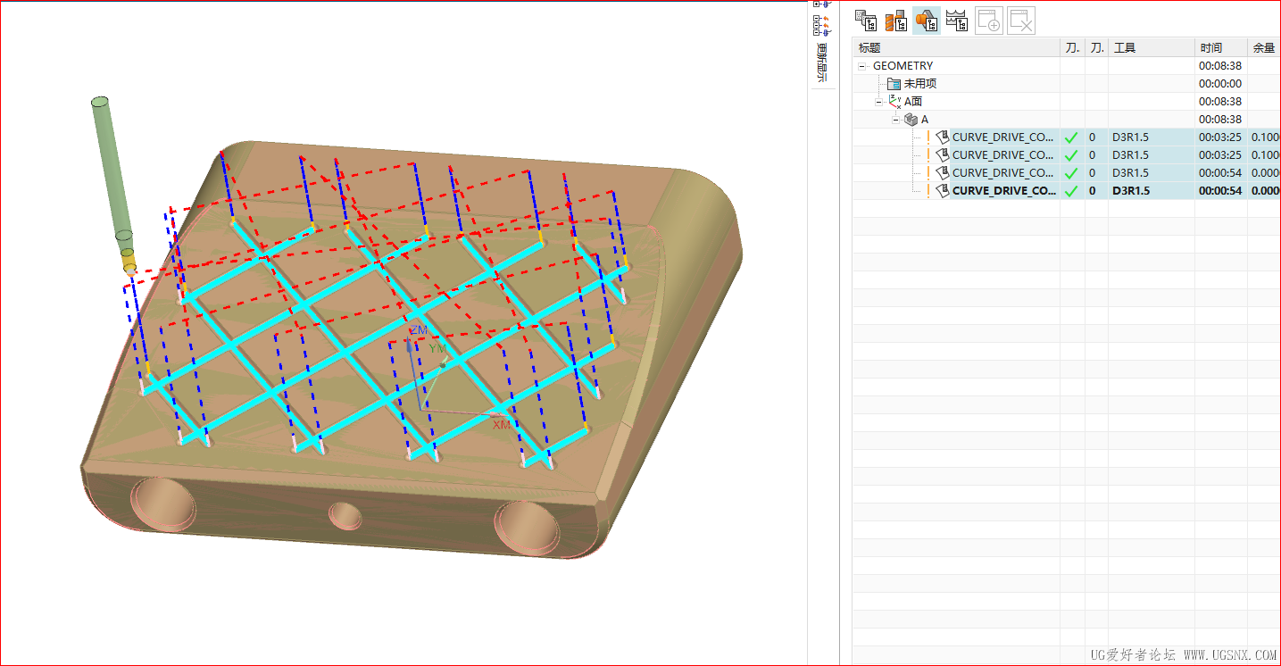

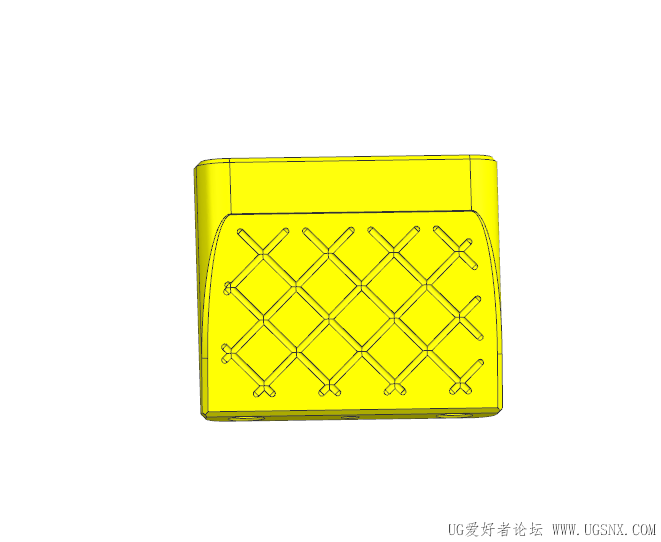

太难了,有没有大佬会做的,斜面流道加工
111.prt (651.81 KB, 下载次数: 10)

发表于 2025-11-25 18:18:22 | 显示全部楼层
刀下不去就放电加工呗

发表于 2025-11-25 18:17:36 | 显示全部楼层
确定这是流道吗?怎么看着更像耐磨块

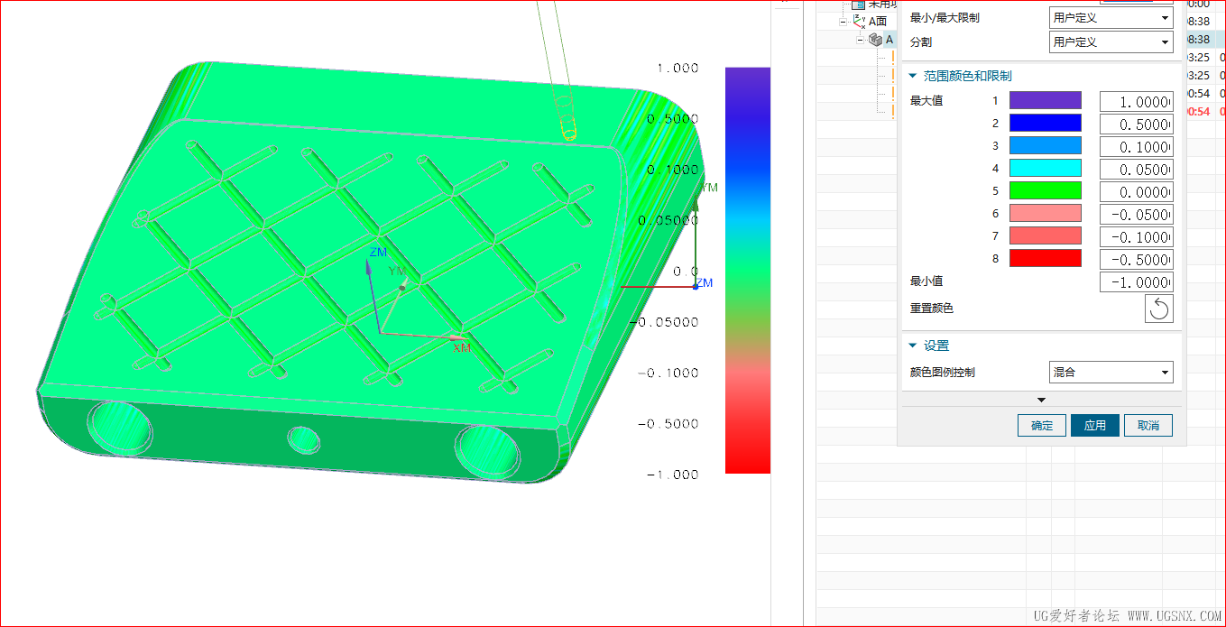

发表于 2025-11-25 18:18:13 | 显示全部楼层
抽取中线,拉伸片体
曲面驱动,对中切
248
5640
5640
发表于 2025-11-25 18:36:43 | 显示全部楼层
111.prt
903.43 KB, 下载次数: 22, 下载积分: G币 -1

发表于 2025-11-25 21:53:04 | 显示全部楼层
这个是滑块上的油槽吧?
666
7753
7753
发表于 2025-11-26 10:16:42 | 显示全部楼层
这个是滑块上的油槽吧?有点加工难度。

发表于 2025-11-26 10:42:58 | 显示全部楼层
用曲线点
44
190
190
发表于 2025-11-26 17:23:47 | 显示全部楼层
5418812 发表于 2025-11-25 18:47
大佬,能用UG文件分享一下吗
上面做的里面咋曲线都没有
