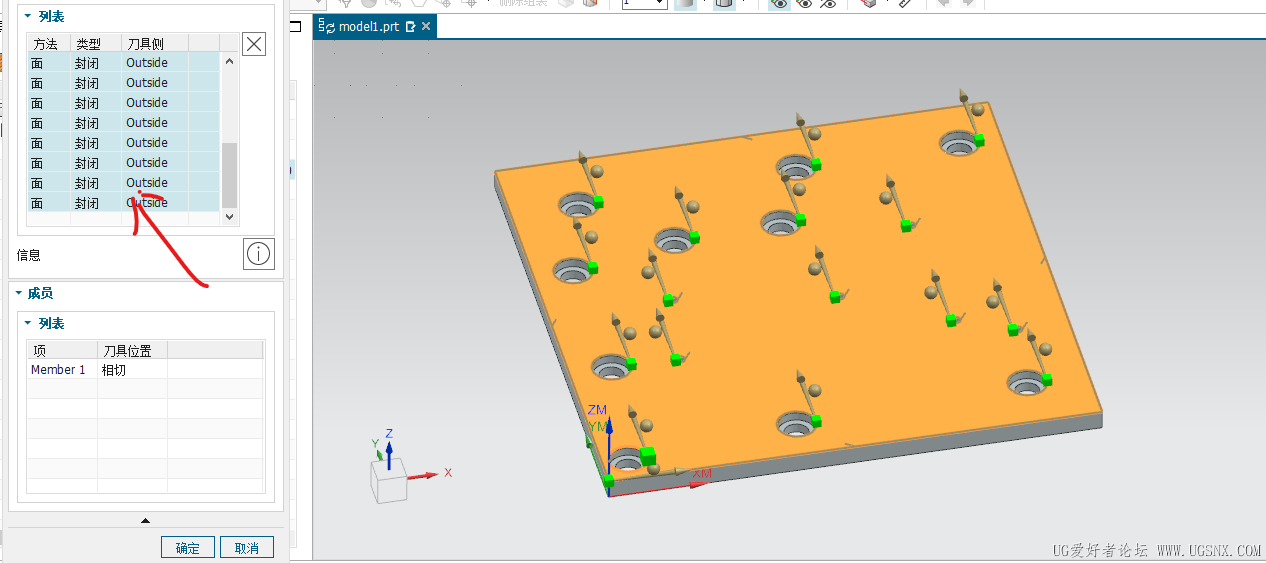

我这是2506.按照图上点第一个,按着Shift不动,再点最后一个就可以框选对应的。要是单独选择几个可以按着Ctrl多选。点击最上面刀具侧可以排序方便多选

这样看不到你选的边界对应图档上那个位置

这个确实可以,感觉还是有点麻烦,因为要把不需要的地方一个一个的选一遍,工位多的话也很麻烦,能框选是最方便的
