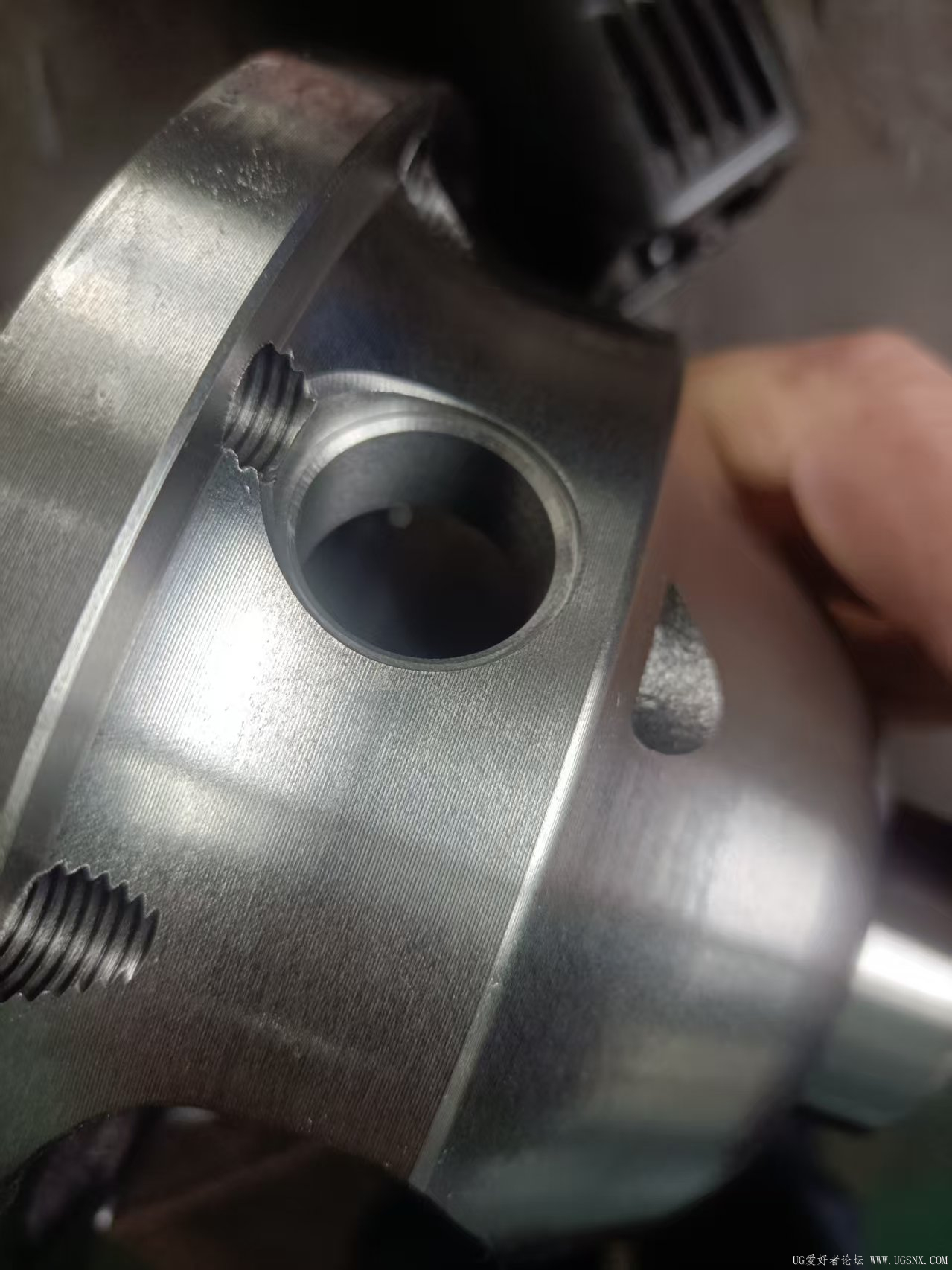

3D倒角,倒出来的角补均匀,请师傅们指点指点,我使用的UG8.0

驱动用边界选线就完了

用边界驱动应该可以!

走3D线倒角就行

当然用3轴去毛刺了 比UG简单的多

用球刀。

用曲面驱动
