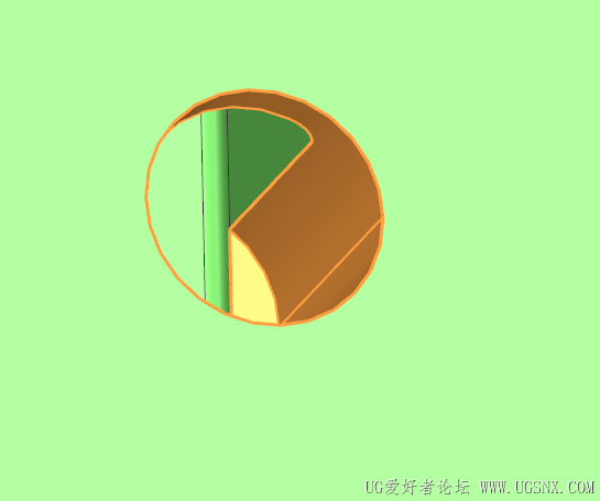

不用高版本的的3D去毛刺   这种倒角怎么编程  用的D6棒棒糖刀

发表于 2026-1-22 16:30:22 | 显示全部楼层
看不懂

发表于 2026-1-22 16:35:02 来自手机 | 显示全部楼层
看不清,

发表于 2026-1-22 16:50:28 | 显示全部楼层
用曲面区域应该可以的

发表于 2026-1-22 17:18:48 | 显示全部楼层
先这样再那样,然后再这样就可以了(曲面区域)

发表于 2026-1-23 00:04:52 | 显示全部楼层
球刀+UV引导曲线

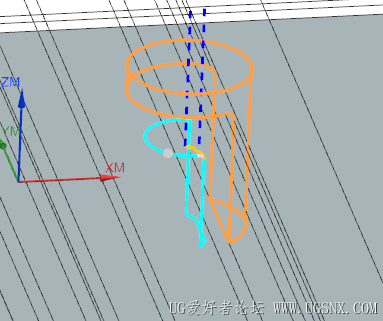

 楼主| 发表于 2026-1-23 12:45:20 | 显示全部楼层
东西长这样

 楼主| 发表于 2026-1-23 12:48:05 | 显示全部楼层
咋弄  我现在的版本是2007

发表于 2026-1-23 14:05:53 | 显示全部楼层
折戟画江山 发表于 2026-1-23 12:48
咋弄  我现在的版本是2007
画个倒角.  抽出中线  再用线编程
