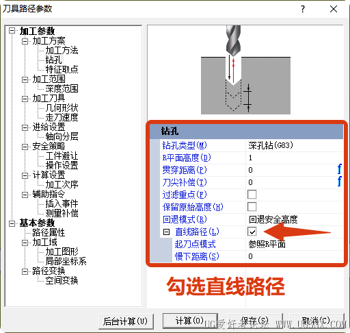

使用精雕7.0或以上版本软件出程序时,遇到老机器或者某些数控系统无法识别Q/R/G81/G83/G76等代码  会出现扎刀,不抬刀直接拉刀等问题    可以把钻孔程序里面的直线路径打开  把钻孔程序改为G1直线路径  老机器就可以识别了

这是哪个版本,貌似没有啊!

我这个是8.0-1089的  这个选项在钻孔指令那里

这是哪个版本,貌似没有啊

看上面回复  8.0-1089的
