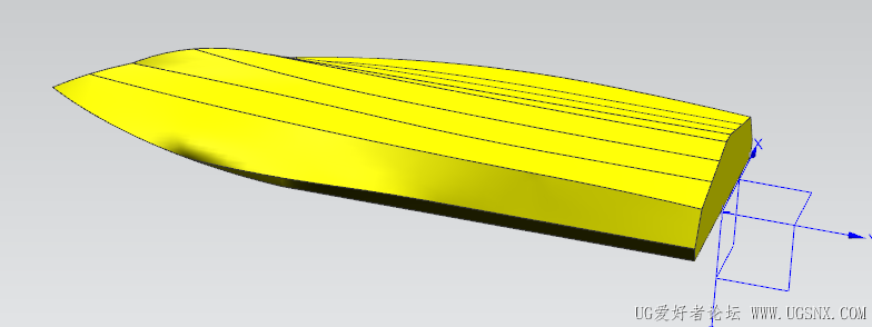

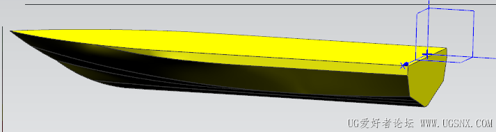

[求助] 复杂船底的船体模型如何抽壳??普通的抽壳命令无法完成,d大佬们帮帮孩子吧
26
26
发表于 2025-11-2 18:47:59 | 显示全部楼层 |阅读模式
船底
船底
船底
正面
正面
正面
188
1063
1063
发表于 2025-11-2 19:37:20 来自手机 | 显示全部楼层
薄片加厚
26
26
 楼主| 发表于 2025-11-2 20:18:08 | 显示全部楼层
大佬细说一下:很急!在做毕设,求求了
70
778
778
发表于 2025-11-3 08:05:07 | 显示全部楼层
把外表面重新处理一下,你这个船的外表面明显不光顺
70
778
778
发表于 2025-11-3 08:10:02 | 显示全部楼层
你直接把part发出来给你处理不就得了
258
4674
4674
发表于 2025-11-3 08:20:09 | 显示全部楼层
1.楼上说的薄片加厚,就是外观面加厚到你需要的厚度;
2.抽壳如果5mm不行,就1mm,还不行就试试0.1mm,能抽出壳来,再逐步加厚到你需要的尺寸;
3.外观面偏置曲面,再缝合求差。
发表于 2025-11-4 19:51:30 | 显示全部楼层
实在不行 用个笨方法,分段切开抽,再求和
