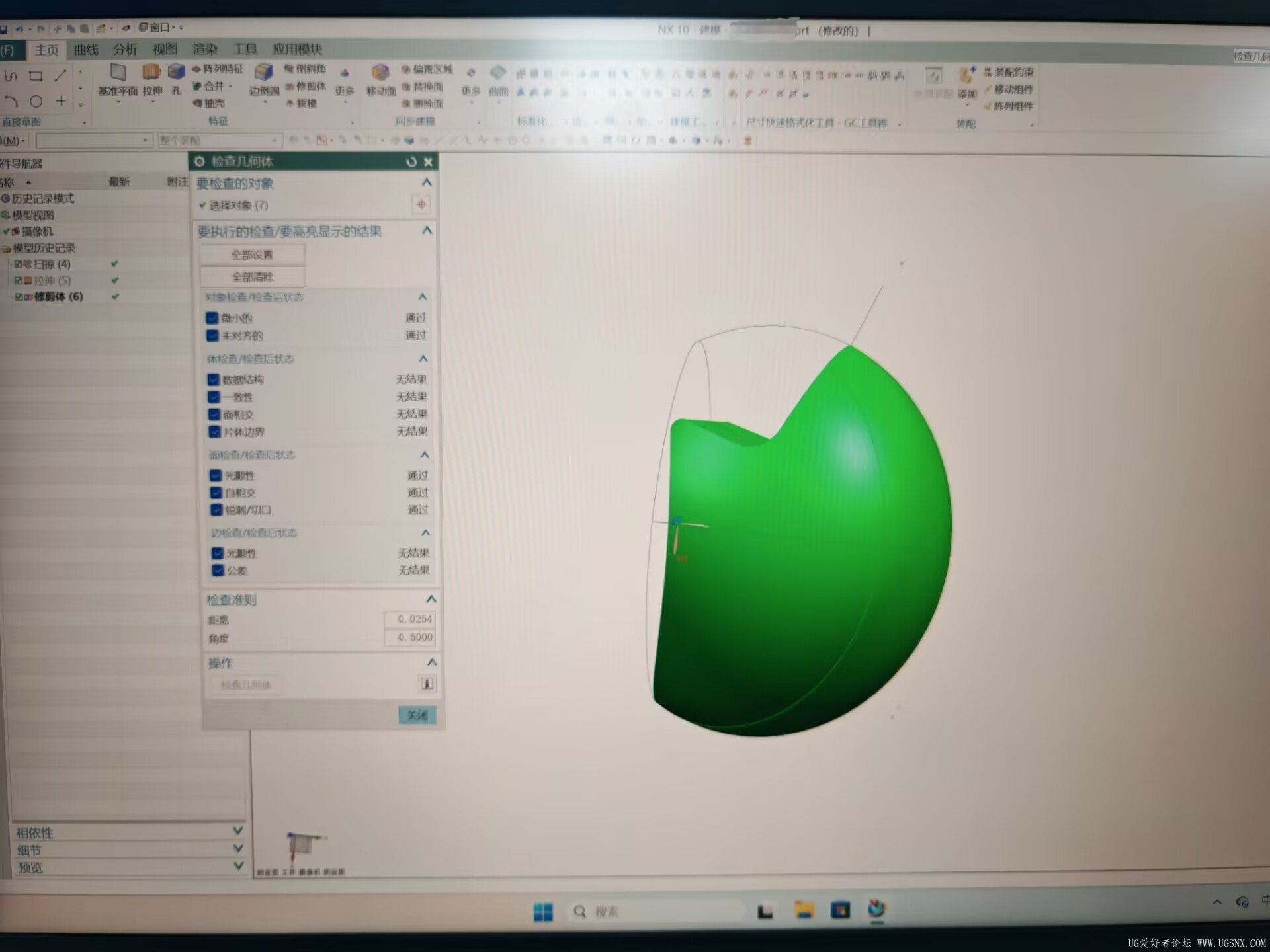

[求助] 请问各位大佬,UG10.0和12.0对于这种情况无法抽壳是什么原因

佚名3333333 发表于 2026-4-12 18:11
这个是老师上课发的图然后我才刚开始学扫掠命令,用现成的图画的,
为什么这边扫掠过后会出现这根黑线啊 ...
画图就是这样的,莫名其妙就有问题,习惯就好

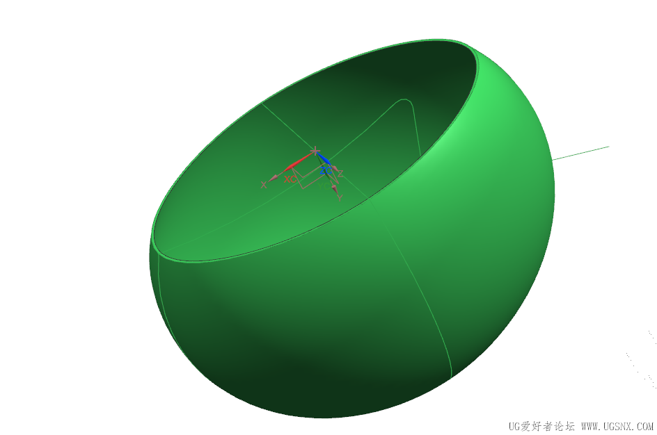

发表于 2026-4-18 08:14:01 | 显示全部楼层
修剪掉有黑线的面,然后镜像一半过去,再把尖角那边的圆角删了,进行抽壳,抽壳完再对尖角单独倒角

发表于 2026-4-11 18:58:05 | 显示全部楼层
应该是你画的有点问题,这边一条黑线,我把这半边删了后镜像另一边是能抽壳的,最好是先抽壳再做形状
